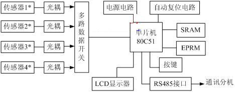

图1 压力测量控制系统框图
压力测量控制系统的结构如图1所示, 它以80C51单片机为核心, 包括传感器、光耦、多路数据开关、LCD液晶显示器、SRAM, EPROM、自动复位电路、RS-485接口电路及高效电源电路等。下面分别介绍一下它们各自的设计特点。

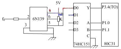

(2) 信号输入电路: 以D0通道为例,其电路如图2所示。
图2 信号输入电路
由图2看出,传感器频率信号是通过光电耦合器6N139耦合到74HC151的输入引脚D0。80C51的P1.0, P1.1输出控制码,选择D0--D3输入中的一路,用单片机的T0测信号频率。

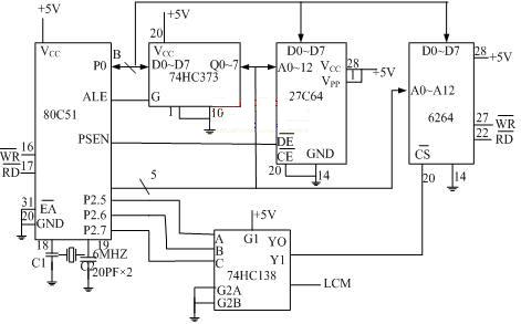

3.3 80C51外扩8KB EPROM和8KB SRAM
在压力测量控制系统中,80C51扩展8K的EPROM (27C64)和8K的SRAM (6264)作为外部的程序存贮器和数据存贮器。选择了较低的6MHz作为80C51单片机的工作频率,能满足数据采集要求,同时还可以降低单片机的功耗,扩展系统连接图如图3所示。
图3 压力测量控制系统80C51扩展系统
在80C51单片机中,外部I/O口是作为外部RAM来扩展的,选址的方法与扩充外部RAM的方法完全相同。本电路除了外部的RAM外,还有LCD显示器作为外部I/O器件,因此,只采用线选址方式是不够的,应采用译码选址方式。
