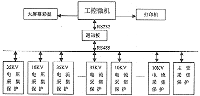

系统硬件由工控微机系统、通讯板、线路(设备)保护计量板、电压监测保护计量板组成。在设计中采用上、下位机结构,上位机为工控微机系统,主机为486 以上档次工控PC机,配以键盘、打印机、大屏幕显示器、鼠标等输入输出设备;下位机(分机)为线路(设备)保护计量板单元,每一单元为独立的单片机采集保护系统,通过通讯线路与上位机联系;而通讯板则起到上下桥梁的作用,通过RS485与下位机形成一对多通讯网(框图如图1所示)。
图1系统结构框图

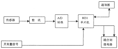

⑤分合闸操作等功能。为实现以上目标,我们在进行各功能模块设计时,采用8031工业单片机为核心,辅以存贮器、电流(或电压)传感器、A/D转换电路、断路器驱动电路、通讯连接电路等,分别组成电流采集、保护控制板,电压采集、保护控制板,主变差动保护控制板,功率因素采集板,脉冲电度表电度采集板。采集保护端的硬件大同小异,其框图如图2所示。
图2采集保护端框图
电流采集控制板的传感器采用分档式传感器,该传感器将线路(10 kV或35 kV及主变电流)互感器二次0 A~5 A电流转换成0 V~2.5 V的电压信号,经12位的A/D转换器转换成数字信号供8031单片机读取,经与机内贮存的整定值比较判断后完成线路或主变的过流保护、时限速断、速断、纵差动等保护功能。对轻、重瓦斯,油开关,隔离开关,接地开关,储能开关等开关量,则直接进入8031的P1口,由8031读入片内RAM相应的位,软件判断其状态并作出相应的保护动作指令或防误操作指令。
经测试,过流速断从事故发生到系统作出反应并驱动相应的出口继电器动作只需300 ms。该板同时还接收上位机的分合闸指令,驱动相应出口继电器动作。该电流采集控制板设计为通用式的,可通过不同的地址编码来识别,各控制板的地址编码由板上的硬件跳线或EPROM固化定值确定,这样可降低制造成本,提高互换性,减少使用者的备件数量。
