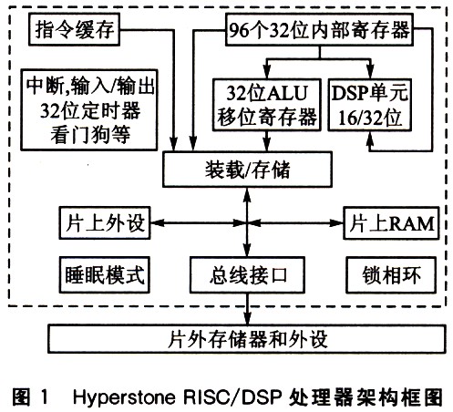

Hyperstone RISC/DSP架构框图如图1所示。
Hy—perstone内核是专为RISC和DSP功能的集成而设计的,但它不是两个不同内核在单个芯片上的简单组合,而是一个集成的内核和指令集。这一全集成的内核基于单处理器模式,带有单指令流。RISC和DSP单元间简单且高效的通信由1个96路的32位内部寄存器实现,在每个时钟周期内可以执行3 条指令的操作。所以在100 MHz的频率下可以达到3。O MOPS这样优秀的性能。

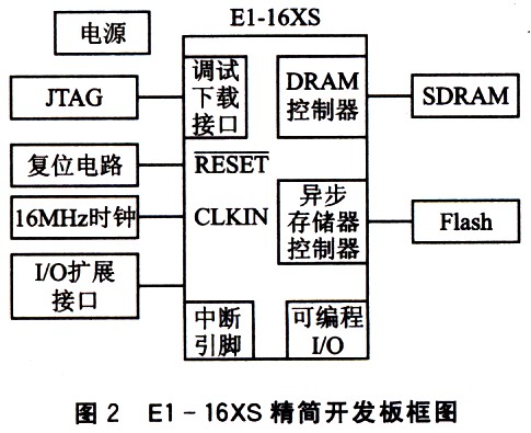

2.1 系统硬件结构
系统硬件结构如图2所示
电源电路:输入5 V,经过DC-DC变换,分别给微处理器提供2.5 V和3.3 V的电压
晶振电路:16 MHz有源晶体振荡器经过倍频,分别为Hyperstone内核/系统提供128/64 MHz的时钟频率。
复位电路:可选用简单的RC复位电路,考虑到系统复位的可靠性和掉电监控,建议使用专门的复位IC,例如MAX706。
微处理器:即E1-16XS,是系统的工作和控制中心。
Flash:可存放Boot监控程序、嵌入式操作系统、用户应用程序或其他在系统掉电后需要保存的数据。
SDRAM:系统代码运行和数据变量存储的空间。
JTAG接口:通过该接口可对系统进行在线调试和程序下载。
I/O扩展接口;引出数据总线、地址总线和必需的I/0控制总线,便于用户根据自身的特定需求,扩展外围电路; DSP可以通过该扩展总线对其他板卡进行控制,或者其他板卡可以通过该接口对开发板进行操作。

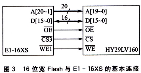

在大多数系统中,选用1片16位的Flash存储器芯片(单片容量有1 MB、2 MB、4 MB、8 MB等)构建16位的Flash存储系统已经足够。在此采用1片HY29LV160构建16位的Flash存储器系统。图3为16位模式Flash与处理器E1—16XS的基本接法。
Flash存储器在系统中通常用于存放程序代码、系统上电或复位后从此获取指令并开始执行。因此,应将存有程序代码的Flash存储器配置到Bank3,即将E1—16XS的CS3接至HY29LV160的片选端CE。输出使能端面OE接E1- 16XS的OE;写使能端WE接E1—16XS的WEl模式选择BYTE上拉,使HY29LV160工作在16位数据模式;RY/BY(就绪/忙)指示HY29LV160编程或擦除操作的工作状态。
HY29LV160地址总线A[19~O]与E1-16XS的地址总线A[20~1]相连;16位数据总线D[15~0]与El一16XS的16位数据总线D[15~o]相连。此时应将E1—16XS的B00TB置为O,即选择外部F1ash为16位工作方式。

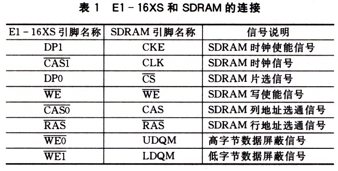

系统中SDRAM选用IS42S16100一7T。它的存储容量为2 BatLks×512 K×16位(2 MB),工作电压为(3.3±0.3)V,16位数据宽度。如果用户需要运行嵌入式操作系统及各种相对较复杂的功能,可以考虑增加SDRAM的容量。E1 —16XS最大支持128 MB。
图4为IS42S16l。
0—7T SDRAM存储器和El一。16XS的连接框图。将该SDRAM配置到系统存储器的Bank0,即将E1—16XS的DP0(SDRAM选择信号)接至 IS42S16100的CS端。表l可以清晰地反映出El一16XS和IS42S16100的连接情况。

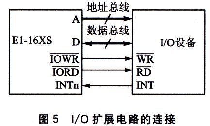

由于DSP本身的I/O口相对比较少,在很多应用场合下,需要进行I/O扩展。E1 16XS内部I/O总线控制寄存器提供了6位作为芯片选择用,也就是可以连接64个周边器件;另外还有3位作为I/O器件内部寄存器地址寻址用,9位用来设定读写访问的总线时序设置,例如地址建立时间和保持时间等。这样可以降低对外设的访问速度,适应低速外设的要求。一般对外设I/O的访问连接如图5所示。
图5中,IORD和IOWR为I/O访问时的读控制信号和写控制信号,分别连接到I/O设备的读和写控制端;I/0设备的中断输出信号INT连接到DSP的中断输入信号INTn。E1—16XS提供了最多7个外部中断输入可供连接。
