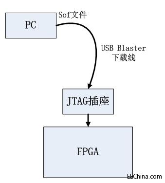

JTAG模式在线下载FPGA的原理如图2.21所示,PC端的Quartus II软件通过下载线缆将配置数据流(sof文件)下载到FPGA内部,下载完成后FPGA中立刻执行下载代码,速度很快,非常适合调试。
图2.21 JTAG方式下载配置过程

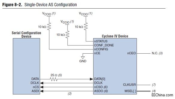

先看器件手册中给出的一些相关参考设计,如图2.23所示,这是FPGA和用于配置的SPI Flash的接口连接方式,即我们所说的AS配置方式。注意FPGA的几个主要引脚nSTATUS\CONF_DONE\nCONFIG\nCE的连接,或者上拉,或者接地,主要是为了保证这些信号在上电初始处于一个确定的电平状态,防止错误电平导致误触发。DATA\DCLK\NCSO\ASDO这4个引脚便是SPI接口,连接到SPI Flash。
图2.23 AS配置参考电路的截图

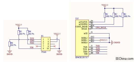

有了前面的理论做铺垫,我们的设计也就有依有据了。如图2.25所示,这是我们的SPI FLASH芯片,它的4个信号分别连接到FPGA器件的相应引脚上。
图2.25 FPGA的AS配置电路
前面是上电启动配置数据的电路,通过一个SPI Flash来实现。而PC端到FPGA器件的下载则是通过JTAG来实现的,JTAG这个概念网络上满天飞了,大家自己去消化,但凡有CPU的地方,基本都有JTAG的存在,FPGA也不例外。另外,大家注意前面的MSEL设置了FPGA启动模式是Standard AS模式,但是JTAG永远是最高优先级的模式,任何时刻,只要JTAG需要进行下载配置,那么配置模式将会转换。JTAG下载插座以及部分配置专用引脚的连接电路如图2.26所示。
图2.26 JTAG插座与FPGA配置电路
