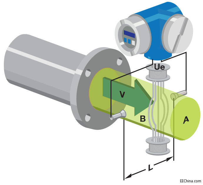

电磁流量计的工作原理是什么?
电磁流量计的工作原理基于法拉第电磁感应定律。根据法拉第 定律,当导电流体流经传感器的磁场时,一对电极之间就会产 生与体积流量成正比的电动势,其方向与流向和磁场垂直。电 动势幅度可表示为:
其中,E 为感生电势,k 为常数,B 为磁通密度,D 为测量管的内径,v 为测量管内的流体在电极截面轴向上的平均速度。
图2. 磁流量计工作原理
