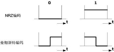

数据数字编码具有很多方法,诸如非归零(NRZ)、曼彻斯特或脉宽编码,它们的区别在于用来表示一个位的时隙的数目不同,如图 1所示。非归零电平编码的信号电平在整个位时间里保持不变,因此只需要一个时隙来表示一个位。而曼彻斯特编码的信号在一个位时间内发生变化,因此需要两个时隙来表示一个位。曼彻斯特编码的优点是每个位都有一个信号边沿用来实现位同步(Self-clocking code)。但是曼彻斯特编码和非归零编码相比,在相同的位时间(位频率)时,位速率只能达到非归零码一半。由于非归零编码的信号电平可长时间保持不变(取决于所传输的数据),因此有必要采取适当的措施以确保不超过两个信号沿之间最大允许的时间间隔。重新同步点之间最大的时间间隔由节点振荡器的误差决定。重新同步可通过应用“位填充”的方法实现。这种方法是在一定数量的恒定位电平之后将一个反码插入到位流中。
图 1 NRZ和曼彻斯特编码的位表示
