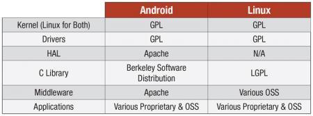

一套非技术然而复杂的以许可体制为中心的选择标准围绕着Linux和Android以及写给这两个操作系统的应用程序和扩展展开。许多原生设备制造商之所以采用Android是因为这个移动操作系统的自由许可条款:实际上Apache 2.0对于Android中间件及其应用程序的组件只是在底层Linux级别的通用公共许可证(GNU GPL)部分对原生设备制造商有披露资料的要求。Android中的顶级Apache许可证总是注明“OEM friendly”,是因为设备制造商修改了Android堆栈的大部分,并使用了在Apache和任何其他OSS许可证(表1)下都不需要披露修改和分发他们自己的代码的硬件抽象层(HAL)来添加了外围设备接口。实际情况稍微有些复杂,这在Black Duck的文章“Android-Opportunity,Complexity and Abundance”中有论述。
表格1 各种Android和Linux堆栈层的许可
这不是一个反对Linux的例子—它只是很可能完美地在一台运行着Linux的设备上隔离和保护专有代码。然而,修改和添加到嵌入式Linux堆栈上的每一种类型都需要考虑它自己的实际情况(见表1)。特别地,一些原生设备制造商不喜欢直接在任何GNU许可证(GPLv2/v3,LGPL等)下工作,这就导致他们选择了Android,而非Linux。当然,他们仍然需要部署Linux内核,但运行其上的Android库和中间件仅仅将它作为一个“缓冲器”。通常做到这样就可以感到很舒适了。

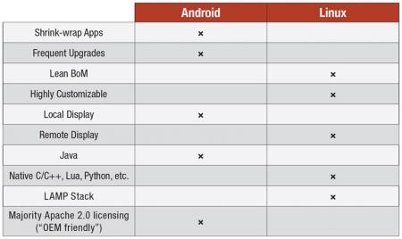

表2总结了本文表述的论点。它强调了选择不是绝对的:由于Android包含了一个Linux内核实例,Android系统理论上可以托管和运行和Linux一样的软件。Linux同样因为能托管和运行Java,以及一系列的用户接口(UI)框架,它也能被部署在有本地显示器的设备中,即使在和Android有密切关系的手机、平板电脑和其他设备上。
表2 总结了Android和Linux特点的论点
