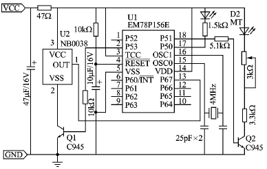

在实测电路中,使用台湾义隆公司的EM78P156E单片机,红外发射管为MIE552A2,红外接收头为宁波甬晶微电子有限公司的NB0038,电路如图2所示。
图2 红外编码探测障碍电路
当需要探测障碍物时,单片机U1首先让U2红外接收头 NB0038接通电源。在发射电路中,D2为红外发射管,U1的P51引脚输出编码脉冲,通过Q2控制D2发射红外信号。当有红外信号进入接收头时,U2的输出端出现高电位,并送到U1的P67引脚。
NB0038是用于红外接收的一体化接收头,采用环氧树脂封装,把独立的PIN二极管同前置放大器集成在同一封装上。其内部结构框图如图3所示。接收的载波中心频率为38.0 kHz。
图3 NB0038内部结构框图

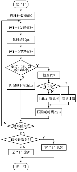

3.1 编码“1”脉冲产生和接收
(1) 产生一个占空比为38.5%的载波脉冲
首先,使红外发射控制P51=1,发射红外信号,保持时间是10 μs。然后,重新使P51=0,停止发射红外信号,保持时间是16 μs。
(2) 判断是否存在反射信号“1”
在发射到第17、19、21和23个载波脉冲时,在停止发射红外信号的16 μs内,检测接收引脚P52。如果P52=1,则表明存在反射信号;如果P52=0,则认为无反射信号。
在这4次判断过程中,如果有3次以上判断为存在反射信号,则确认接收到反射的“1”。
实现的软件流程如图5所示。

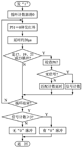

3.2 编码“0”脉冲产生和接收
当发射“0”脉冲时,停止发送任何红外信号。
在相当于第17、19、21和23个载波脉冲时间的时候,检测接收引脚P52。如果P52=1,则表明存在干扰的红外信号;如果P52=0,则表明没有其他红外信号的干扰。
在这4次判断过程中,如果有3次以上判断为没有其他红外信号的干扰,则确认正确地接收到“0”。
实现的软件流程如图6所示。
图5 发送编码“1”流程
图6 发送编码“0”流程
