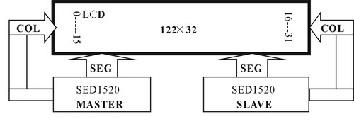

采用SED1520作为驱动器的液晶模块,根据液晶屏的大小不同,SED1520、SED1521对行、列的组合有所不同。如屏大小为141×16、占空比为1/16的液晶模块采用SED1521进行了列的扩展。当液晶屏行数超出单片SED1520的行驱动能力时,可采用主从式SED1520进行行扩展。如图1所示。
本文介绍的GXM12232-1液晶模块采用的SED1520驱动器的内部系统框图即为图1所示。采用主从结构的两片SED1520分别控制显示屏幕左、右半屏显示。
图1 采用主从式SED 1520进行扩展

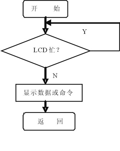

SED1520控制器的控制命令是单字节指令。在GXM12232-1模块中进行控制时,根据Master、Slave模块的数据、命令地址送出相应数据、命令字节。但是在每次读写数据或命令时,必须进行忙状态检测。有关命令字在前面和相关数据手册中有具体介绍。图2给出了控制命令字流程图。
图2 控制命令流程图

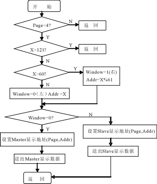

液晶屏的数据显示过程主要分为显示地址命令设置和送出显示数据两步。GXM12232-1模块由Master、Slave两个控制器构成。当设置显示列地址大于60时,显示窗口切换为Slave,即屏幕显示的右半屏。在应用中显示数据采用纵向取模方式。在GXM12232-1模块进行字符、图形显示时必须注意显示窗口和PAGE的范围。程序流程如图3所示。因对于不同的显示对象页占据的大小不同,在页范围检测时需根据对象大小确定检测范围。
图3 字符、图形显示流程图
