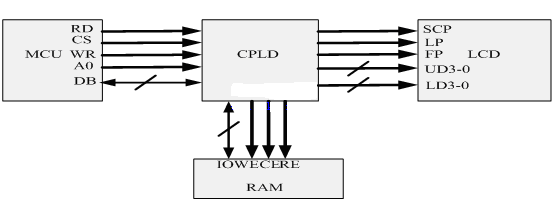

液晶控制器用于单片机和液晶屏的接口,一方面不断地把显存的数据刷新到液晶屏上,另一方面控制单片机对显存数据的更新。
双屏结构液晶控制器内部主要的计数器,分别是4bit时钟同步字符计数器、行计数器和帧计数器,它们在系统时钟FCLK的控制下同时计数,主要是用来产生行同步信号LP 和帧同步信号FP ,分别用来控制液晶屏换行和换页。液晶屏就是在这三个信号的控制下反复地把显存里的数据刷新到屏幕上。
本设计采用Altera 公司生产的EPM7128SCPLD芯片来实现LCD 控制器以及它的外围逻辑时序的全部功能,使用的液晶屏为640×480双屏显示结构,即上半屏和下半屏同时显示,RAM为一片SRM20512LLTM78(62512)。

系统构成如下图所示:

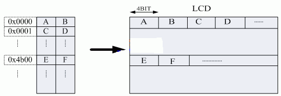

RAM存储和LCD对应关系如下图所示:
正确的将RAM中的数据送入LCD,使液晶屏上下半屏随着时钟同时显示,必须理清RAM存储和LCD显示间的地址关系。LCD为640×480,所以下半屏起始地址对应的内容应为640×240/8=19200,即RAM0x4b00中的内容。

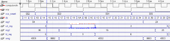

由于4bit字符同步时钟scp_clk内含四个周期computerclk,可以在computerclk的二三周期,分别将RAM地址0x0000的内容AB和0x4b00的内容EF传至八位寄存器reg1和reg2,在余下的第四周期,将reg1和reg2的高四位即A和E传至上下半屏数据寄存器ud_reg和ld_reg,lcd将同时显示上半屏A下半屏E。下一个scp_clk时,只需将reg1和reg2的低四位即B和F传至ud_reg和ld_reg,则lcd将同时显示上半屏B下半屏F。以后每两个scp_clk,RAM地址加一,同样的方式取数据刷新lcd。
仿真图中蓝线指示为RAM地址加一后上述一个循环的开始。
