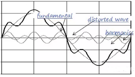

供电系统谐波的定义是对周期性非正弦电量进行傅立叶级数分解,除了得到与电网基波频率相同的分量,还得到一系列大于电网基波频率的分量,这部分电量称为谐波。谐波频率与基波频率的比值(n=fn/f1) 称为谐波次数。电网中有时也存在非整数倍谐波,称为非谐波(Non-harmonics)或分数谐波。
对于我国使用的50Hz电源来说基波为50Hz,3次谐波为150Hz,5次谐波为250Hz,以此类推。
基波叠加5次和7次谐波示意图

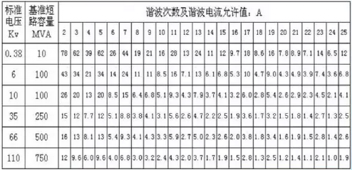

2、注入公用链接到的谐波电流允许值
