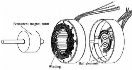

BLDCM全称为Brushless Direct Current Motor,即无刷直流电机。
PMSM全称为Permanent Magnet Synchronous Motor,即永磁同步电机。
运动控制是目前众多行业设备的需求,为了使这些设备能以最佳的性能工作,采用经过改进的新型马达控制技术是关键所在。能效的提高是趋势所向,新技术同时还能带来更多的优势,如实现更加平稳的工作,大幅度降低噪声水平。众多制造商正在应对这些挑战,马达市场正在被更加高效的方案替代,如直流无刷(BLDC)和永磁同步电机(PMSM)。
关于这两种电动机的研究现状对比大致如下:
一、BLDC关于转矩脉动分析
永磁无刷直流电动机与传统有刷直流电动机相比,省去了机械换向器和电刷,其定子电流为方波,而且控制较简单,但在低速运行时性能较差,主要是受转矩脉动的影响。
