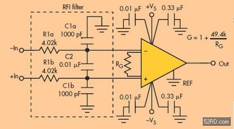

传感器与仪表放大器之间的长引线会引起RF。仪表放大器随之将此RF整流为DC偏移。图2给出了一个方案,可在RF到达仪表放大器前就将其滤掉。元件R1a和C1a在同相端构成一低通滤波器,R1b和C1b在反相端同样构成低通滤波器
图2
这两个低通滤波器截止频率的很好匹配很重要。否则,共模信号将会被转换为差分信号。C2在高频段将输入“短路”,能在一定程度上降低这种要求,C2值的大小应该至少为C1的10倍。
虽然如此,C1a和C1b的匹配仍很关键,应该选用±5%C0G薄膜电容。该滤波器的差分带宽为[1/2πR(2C2+C1)],共模带宽为[1/2πR1C1)]。

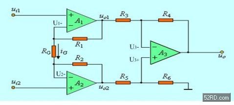

三运放测量(仪表)放大器内部电路分析
在许多测试场合,传感器输出的信号往往很微弱,而且伴随有很大的共模电压(包括干扰电压),一般对这种信号需要采用测量放大器。

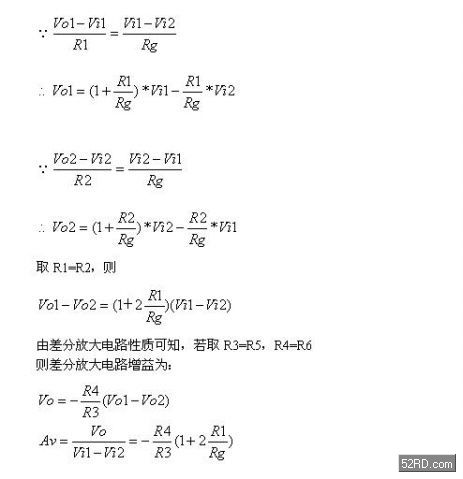

上图是目前广泛应用的三运放测量放大器电路。测量放大器电路还具有增益调节功能,调节RG可以改变增益而不影响电路的对称性。其中A1、A2为两个性能一致(主要指输入阻抗、共模抑制比和开环增益)的通用集成运放,工作于同相放大方式,构成平衡对称的差动放大输入级,A3工作于差动放大方式,用来进一步抑制A1、A2的共模信号,并接成单端输出方式适应接地负载的需要。
该电路分析如下:
测量放大器的共模抑制比主要取决于输入级运放A1、A2的对称性以及输出级运放A3的共模抑制比和输出级外接电阻R3、R5及R4、R6的匹配精度(±0.1%以内)。一般其共模抑制比可达120dB以上。
此外,测量放大器电路还具有增益调节功能,调节RG可以改变增益而不影响电路的对称性。而且由于输入级采用了对称的同相放大器,输入电阻可达数百兆欧以上。
