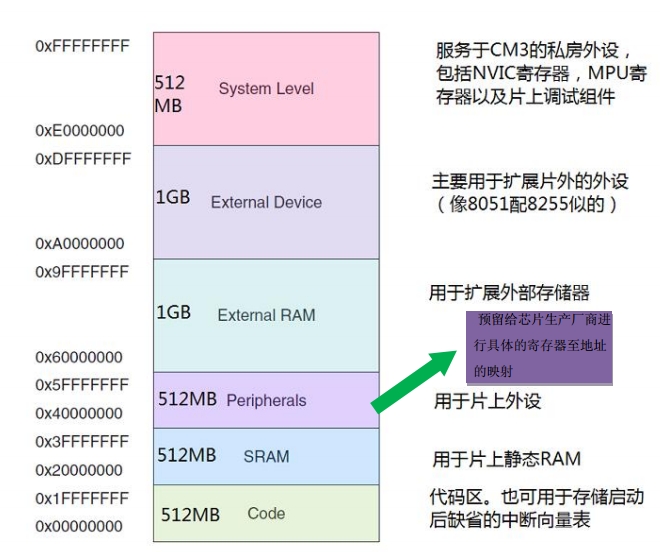

一、Cortex-M3支持最大4GB的存储空间,其地址映射关系如下图

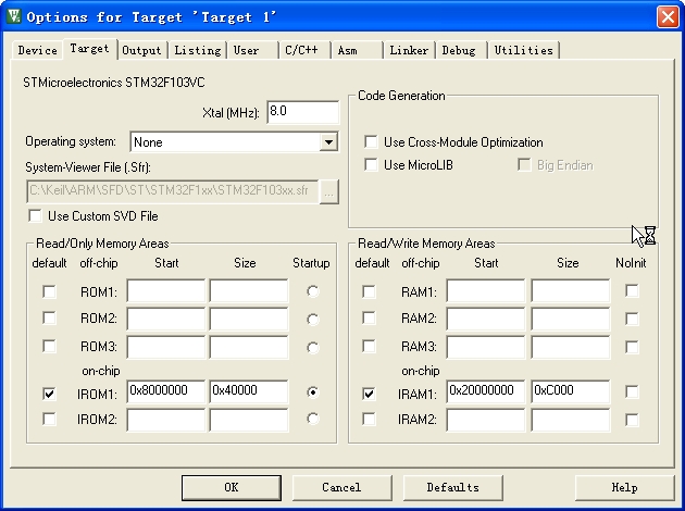

二、存储器映射实例:256KB Flash 48KB SRAM
IROM1为片上程序存储器,即片上集成的Flash存储器,对该处理器Flash大小为256KB,即0x40000
IRAM1为片上数据存储器,即片上集成的SRAM存储器,对该处理器Flash大小为48KB,即0xC000
片上SRAM的起始地址是0x20000000,这是由Cortex-M3内核决定的,从0x20000000开始的512KB存储空间内都可以SAM,即所谓的”大框架“,但具体的SRAM大小由半导体厂商来决定,因为SRAM成本较高一般容量都不是很大。
代码区的起始地址范围为0x00000000~0x1FFFFFFF,地址空间大小为512KB,这是由Cortex-M3内核决定的,即所谓的”大框架“。但是程序存储器的具体起始地址和大小是由具体的半导体厂商决定的。如STMM2F103VC的起始地址为0x08000000。
