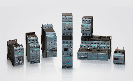

软启动器介绍
软启动器在七八十年代提出,那时叫做晶闸管移相启动器。四十多年的发展,软启动器的成本不断降低, 当国内很多企业产品质量非常稳定时,软启动器逐渐取代了直起、自藕减压和星三角启动器。现代的软启动器已经发展成为一种集软启动、软停车、轻载节能和多功能保护于一体的电机控制装备。可实现在整个启动过程中无冲击而平滑地启动电机,而且可根据电动机的特性来调节启动过程中的各种参数,如限流值、启动时间等。软启动器很好地解决了电动机启动时对电网的冲击和启动后旁路接触器工作的问题,它还具有多种电机的保护功能,因此软启动器在市场上得到广泛的应用。
某品牌软启动器

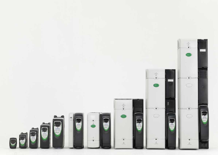

变频器介绍
变频器是应用变频技术与微电子技术,通过改变电机工作电源频率方式来控制交流电动机的电力控制设备。变频器通常分为四部分:整流单元、高容量电容逆变器和控制器。变频器靠内部IGBT的开断来调整输出电源的电压和频率,根据电机的实际需要来提供所需要的电源电压,进而达到节能、调速的目的,另外,变频器还有很多的保护功能,如过流、过压、过载保护等等。随着工业自动化成都的不断提高,变频器也得到了非常广泛的应用。
某品牌变频器

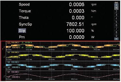

变频器性能测试
变频器性能测试主要涉及电参数效率测试、控制性能测试和保护性能测试。电参数效率测试主要关心电压、电流、输入/输出功率、频率、功率因素和效率等;控制性能测试主要关心转速精度、扭矩精度、控制响应测试等;保护性能测试主要关心欠压保护、过流断电保护、以及过载测试等。致远电子MPT1000电机测试平台拥有变频器性能测试的完整方案,可以全方位地评估变频器的性能。测量的典型方案如下图。
变频器典型测量方案
功率分析仪分析数据
