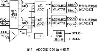

ADC08D1000是NS(National Semiconductor,国家半导体)公司于2005年推出的双通道低功耗的高速8位A/D转换器,其最高单通道采样频率达1.3 GHz,全功率带宽(FPBW)为1.7 GHz,在500 MHz标准信号输入的情况下可以获得7.4位的有效采样位数。整个A/D转换器用单电源1.9 V供电,内带高质量参考源和高性能采样保持电路,每个通道均为差分输入,采样范围可选为650 mV或870 mV(峰-峰值)。在高速数/模转换系统中,有两大难点:一个是数/模转换器输出信号的完整性,另一个是输出信号的速度太高。这两个难点在ADC08D1000上都得到了比较好的解决。
为了提高数字输出信号的完整性,降低电源功耗,该A/D转换器采用了低电压差分传输(LVDS)技术来传送高速数/模转换器的输出信号,接收端电压的摆幅极小,仅有350 mV,这样就可以用更短的翻转时间,使传输信号的频率进一步提高。虽然电压摆幅很小,但由于是差分信号,只要电路走线得当,就可以极大地抑制共模噪声,得到比TTL/CMOS电平传输更好的抗干扰效果和更低的辐射噪声。
为了降低输出信号的速度,该A/D转换器采取了增加输出信号带宽,降低输出信号速度的做法。为了实现这种做法,在数/模转换器内部有一个2路分配器(DE-MUX),将2个采样点的数据分配到2个8位总线上,然后每2个采样周期输出1次16位数据。由于采用了这种办法,数据传输率会降低一半,但每次接收的数据位数会增加1倍。以1 GHz的采样率为例,模/数转换器的输出不再是以1 GHz的速率输出8位数据,而是以500 MHz的速度输出16位的数据。此外,该A/D转换器还提供了双倍数据传输率(DDR)技术,可以利用时钟的上升及下降沿将数据送至输出端,这样可以进一步降低传输的时钟频率。在本系统设计中,对于与A/D转换器接口比较高端的FPGA,其LVDS接收器能够接收500 MHz的时钟频率,所以未采用DDR方式;对于一些低端的FPGA,最好采用DDR方式。
ADC08D1000结构框图如图1所示。

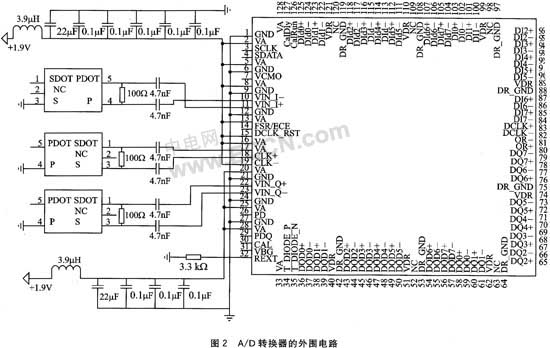

A/D转换器的外围电路设计如图2所示。

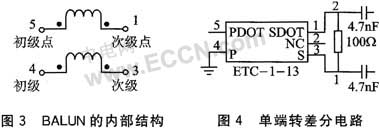

该A/D转换器的模拟信号输入(包括采样时冲和2路采样信号),最好采用差分输入而不是单端输入,这对最后的性能影响很大。如果被采样的信号经过前端的滤波和放大(限幅)电路,最后进入采集系统的是单端信号,这时可以将单端信号变成差分信号。为了将单端信号变成差分信号,设计中采用了BALUN(非平衡变压器,型号是ETC1-1-13),如图3所示,其工作范围是4.5~3000MHz,传输比是1:1。电路如图4所示,5脚是BALUN输入,1脚是输出正端,3脚是输出负端,分别将差分信号接到A/D转换器对应的差分输入端。由于ADC08D1000的差分输入阻抗是100 ,所以在BALUN的差分输出上接了100 的电阻,将BALUN的输出阻抗转换为50 的差分阻抗。
该A/D转换器的控制接口有两种:一种是将相应的控制引脚接固定电平的简单控制,在这种模式下不能使用时钟双边沿送数;另一种是基于SPI口的复杂控制,可以在这种控制模式下使用该A/D转换器的所有功能。两种控制的接口电路都比较常见。值得一提的是,这块A/D转换器可以对其模拟接口的输入阻抗进行校正,使偏移误差、增益误差和线性误差被降至最低。方法是在REXT脚上串联一个3.3 k 的电阻到地,在校正时,REXT脚对地电阻的1/33将被用作输入阻抗,所以对这个电阻的精度要求很高,可以考虑用精度0.1%的精密电阻。(精度最好不要低于1%)。

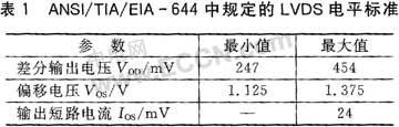

LVDS的部分电平标准在ANSI/TIA/EIA-644中规定如表1所列。
在ADC08D1000中,表中列出的3个参数都与该协议兼容,参数的解释如图5所示。LVDS的驱动器和接收器都不依赖于特殊的电源电压(如5 V),
因此,LVDS很容易移至低供电电压(如3.3 V或2.5 V)。

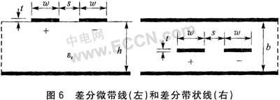

就第一个问题而言,LVDS的驱动器输出是一个驱动差分线对的电流源,而接收器具有高直流输入阻抗,因此,需要在靠近接收器的地方有一个负载将电流转换成电压。在协议上规定,接收端需要有100 的差分负载,所以在电路上需要在差分线对之间接一个100 的电阻。LVDS的标准电流是3.5 mA,可以在负载上产生350 mV的电压,驱动器的切换会改变流经电阻的电流方向,这样在接收端就可以产生有效的“1”和“0”电平。然而,在高速信号传输过程中,传输线的特性阻抗是比较大的,这就需要在上述的100 电阻和传输线之间进行匹配。在协议中建议采用差分微带线(microstrip)或者差分带状线(strip-line)来设计LVDS走线。如图6所示,无论是微带线还是带状线,都需要一个以上完整的等电势面(通常选地平面),所以至少需要4层以上的PCB。在本系统中,由于FPGA是484脚的FBGA封装,所以采用了8层板,LVDS走线采用的是差分微带线。差分微带线的特性阻抗需要设计为ZDIFF=100 ,公式为:
其中式中:ZDIFF和Z0的单位为Ω。
式中的ω、s、h、t如图6所示,其单位需要保持一致;εγ是电路板材料的介电常数,根据不同的电路板材料。有不同的介电常数。因为LVDS上的数据速率只有500 Mbps(不是很高),所以在本设计中选择的是最常用的FR-4材料(俗称“玻纤板”)。玻纤板的介电常数是4.1~5.3。如果速度超过1 Gbps,那么最好使用更小介电常数的材料(如GETEK,介电常数为3.8~3.9)。公式中其他参数的设计需要根据制板厂家的工艺尺寸来确定。本设计中,ω、s、h均为4 mil(目前国内已经能达到的工艺,1000 mil=25.4 mm),t忽略。由于在本设计中微带线只是在顶层走线,所以顶层和第2层的距离是h。

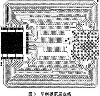

在第二个问题,相同差分对间走线的耦合上,由于器件的引脚间距和过孔尺寸问题,要实现差分走线的任何地方都是4 mil是很困难的,只能尽量缩短非紧耦合线路的长度,具体处理方法可以参见图7和图8的走线方式。注意,差分对间的间距至少要大于3倍差分对的宽度,因为差分对线的干扰在近距离的地方还是比较强的。对于高速信号,电路板线上的延时是不能忽略不计的,这个延时与差分对线的ω、s、h、εγ相关,还与走线长度成正比。因为在设计差分对走线时,对ω、s、h、εγ均统一设置了,所以一般只与走线长度相关。在本设计中,将差分对线的长度定为4 120 mil~4 180 mil,走线长度和容限可以根据具体电路板的布局进行调整,但是容限最好不要超过100mil;否则,在接收的时候可能因为数据的相位相差过大而采集不到正确的数据。
本系统选择的FPGA(Stratix II,EP2S60)上,有足够的LVDS接收脚,还有LVDS接收器和解串器,就没有必要去选择额外的LVDS接收器件;但是,对一些低端的FPGA来说,LVDS接收脚不足或者没有,这时必须选择外部的LVDS接收器。在选择接收器件时要注意的是,接收端的100 电阻是器件内部提供还是需要外接。本设计选择的FPGA上的LVDS接收器已经带有这个电阻了,但是LVDS时钟接口上没有提供这个电阻,所以在图8上只有LVDS时钟接收端可以看到电阻。

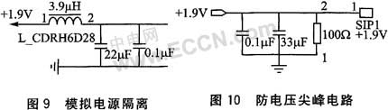

由于ADC08D1000是低功耗的,在双通道1 GHz的采样频率下,消耗的电流不到1 A,功率不到1.8 W,所以电源就比较好设计。电源方案用常见的DC-DC加LDO就可以了,又因为电流不大,所以LDO的选择范围比较大。芯片的模拟部分和数字部分的供电可以用电感隔开,如图9所示。注意,流过电感的最大电流不要超出所用电感的承受能力。
在电源的设计中,还有一个问题要特别注意,那就是在LDO上电的瞬间会产生电压尖峰(voltage spike)。这个尖峰的产生是由于上电瞬间,负载芯片只吸取很低的电流,会造成电压瞬间出现一个高峰,对于ADC08D1000和许多其他电源敏感器件,这个电压尖峰不仅会缩短器件寿命,还可能直接损害器件。对于ADC08D1000,任何模拟引脚上的输入不能超过标称电源范围150 mV,否则有可能损坏器件。解决的办法是在LDO的输出端并联一个100 的电阻,以提供一个恒定的最小负载,如图10所示。
