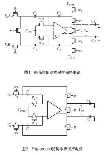

采样保持电路的要求主要是在较低功耗的情况下能采样大带宽、高频率输入信号,并且在驱动较大负载的情况下实现尽可能小的失真。闭环转换电容采样保持电路通常有两种结构,如图1和图2所示。
图1所示的结构称之为电荷传输采样保持电路(charge-transferringS/H)。在采样阶段,将输入信号存储在采样电容CS上,并且在保持阶段,仅将差分电荷转移到反馈电容Cf上。因为共模电荷存储在采样电容CS上,所以这种结构的采样保持电路可以处理共模范围较大的输入信号。
图2所示的结构称之为翻转(flip-around)采样保持电路。在采样阶段,将输入信号存储在采样电容C上,而在保持阶段,将采样电容C翻转到输出端。因此,理想的反馈因子β,第一种结构为0.5,而后一种在忽略输入管的寄生电容情况下为1,后者的反馈因子是前者的两倍。因此在同样的闭环带宽要求下,后者的放大器单位增益带宽(GBW)只需要前者的一半,这就大大地降低了放大器的功耗。而采样保持电路的功耗主要来自于内部运算放大器的功耗。

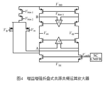

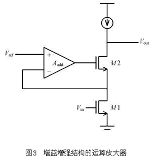

另外由于该采样保持电路运用于14位20MHz流水线A/D,则要求该放大器的直流增益必须大于93dB,输出在25ns的建立时间内稳定在最终值0.003%。对于单极点放大器,建立时间又可以转化为对GBW的要求。因此为了实现近似单极点放大器,则要求放大器必须为一级结构。而为了实现如此高的直流增益,则必须采用增益增强技术,原理示意图如图3所示。图中,由M1、M2和理想电流源构成主运放,Aadd为用于增益增强的辅助放大器。采用该技术后,这个电路的直流增益为:
其中,ro1、ro2为M1、M2的输出电阻,gM1、gM2为M1、M2的跨导。
采用该技术之前,放大器的直流增益为:
(2)式和(3)式表明,增益增强技术可以使放大器的直流增益提高一个数量级。因此在该放大器的设计中,采用如图4所示的带有A1和A2两个辅助放大器的增益增强折叠式共源共栅放大器,其中,A1和A2以外的部分为主放大器。为了简化设计,辅助放大器也采用折叠式共源共栅结构。因此,辅助方法器和主放大器的偏置电路可采用同一个偏置电路,大大简化了设计。而辅助放大器的电流仅为主放大器电流的1/10,因此与套筒式共源共栅放大器相比,整体电路并不会额外增加电流。

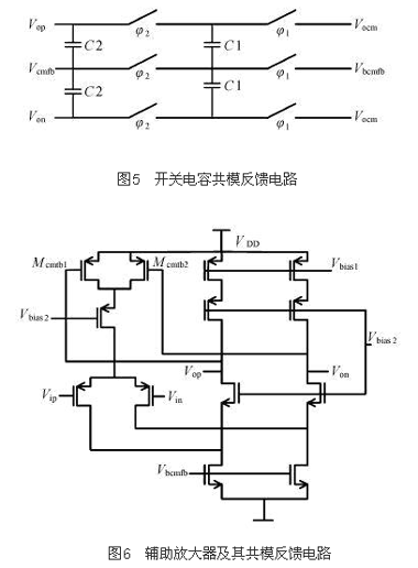

需要提出的是,主放大器和辅助放大器采用了不同 的共模反馈电路(CMFB)。对于主放大器而言,因为输出电压范围2Vpp,因此在实现较大的输出摆幅,又不额外增加功耗的要求下,采用开关电容共模反馈电路。如图5所示,通过电容C1和C2间的电荷转移调节电流源管的栅电压来改变输出电流,从而稳定输出共模电压。对于辅助放大器而言,其输出摆幅很小,输出为共栅管的偏置电压,采用一种简单的连续时间共模反馈电路,如图6所示,其原理是通过调节Mcmfb1和Mcmfb2管子的电流来稳定输出共模电压。

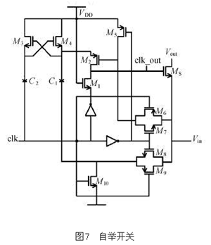

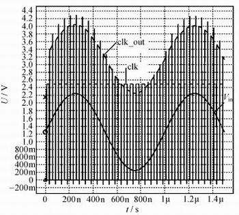

其中VG,VS,VD和VB分别为晶体管栅、源、漏和衬底电压。一般,输入信号电压连接在源端。假设,VS=VD=VB。通过PMOS管的自衬底技术使衬底和源短连接在一起,从而消除分母中后半部分平方根中的部分。则开关的导通电阻RON主要有VG-VS的差值决定,自举开关就是通过固定这个差值来实现开关的线性导通电阻,从而消除信号失真。自举开关电路如图7所示,工作原理是:当CLK为高的时候,自举开关属于关断状态,此时开关MS的栅通过管子M1连接在VSS。而同时,电容C1两端电压差为VDD-VTH,其中VTH为NMOS管的阈值电压。当CLK为低的时候,自举开关属于导通状态,此时,M1管关闭,通过M2管使开关MS的栅电压固定为Vin+(VDD-VTH)。其仿真结果如图8所示。需要指出的是,图2中4处有开关,其中S1和S2采用自举开关,S3采用CMOS传输门,S4采用简单NMOS传输门,这样可以简化电路并降低功耗。
  图8 自举开关仿真结果

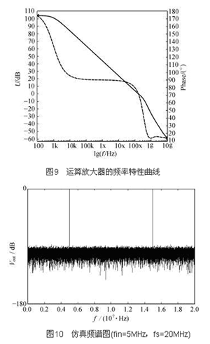

图4所示的运算放大器的Hspice的仿真结果为图9,在电路负载为15p的情况下,直流增益为104.6dB,单位增益为166MHz,相位裕度为71度。完全满足设计要求。图10为该采样保持电路的在输入信号为5MHz,全差分信号幅度为2Vpp采样频率为20MHz情况下的输出频谱图。仿真结果显示,该电路的SFDR为92.4dB,SNDR为88.6dB,SNR为96.1dB。
本文描述了一个用于14位20MHz流水线A/D的采样保持电路。该电路采用UMC logic 0.25μm2.5V工艺,通过采用增益增强放大器和自举开关,在输入为±1V频率为5MHz正弦波,采样频率为20MHz的情况下获得了96.1dB的信噪比。
