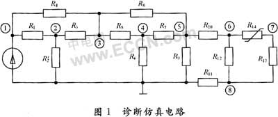

电路如图1所示,其中R14为非线性元件,R1=R3=R6=R10=2 kΩ;R4=R9=R12=510 Ω;R2=R8=R11=R13=1 kΩ;R5=R7=200 Ω,线性元件容差均为±5%;电路中节点1,3,5,6,8可及,在节点3,5,0处将电路撕裂为3个子网络。

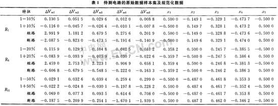

对图示电路,在节点1施加10 mA的直流激励,取全部可及点作为测试点,对各元件故障情况进行仿真。所得数据见表1,其中只列出其中3个元件部分代表性数据。
3.2 数据分析及预处理
在取得了原始数据后,需进行数据的分析及预处理,目的是使变换后的数据特征更为突出,而且数据更易于神经网络的学习和训练。通过对原始数据的观察和计算,可以证明不论参数发生什么变化,节点电压改变量之间的相对变化量是恒定的,即元件的软、硬故障特征是统一的。同时,为了便于神经网络的学习和训练,还需对数据进行尺度变换。

经过如上的规范化处理后,对各待测状态,其特征向量的每个分量都被规范化在闭区间[=0.5,0.5]内。因此,神经网络的输入范围对原点对称。经过规范化处理后的数据也列在表1中,这些数据的绝对值几乎相等,进一步验证了上述结论。
