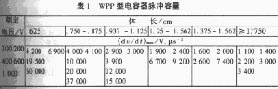

电容器的尺寸将影响电容器的dv/dt及峰值电流的耐量,一般而言,长度越大dv/dt和峰值电流则相对较小,以CDE公司WPP型电容为例,如表1所示。
