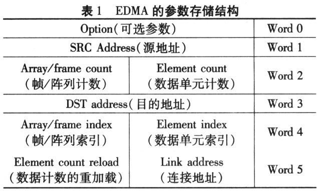

表l给出1组EDMA传输参数的内部结构,总共6个字.192bit。可以通过32bit的外设总线对EDMA的参数.RAM进行访问。
可选参数(Option Parameter),32bit,用户可以根据情况选择设置该参数。
SRC/DST地址.32bit,用于存放EDMA访问起始的源地址和目的地址,可以通过可选参数中的SUM/DUM位设定对SRC/DST地址的修改方式。
数据单元计数(Element Count),16bit无符号数.存放l帧(1一D传输)或1个阵列(2一D传输)中的数据单元数。
帧/阵列计数(Frame/Array Count),16bit无符号数.存放的是1-D数据传输中的帧计数,或是2一D数据传输中的阵列计数。
数据单元,帧,阵列索引(Element/Frame/ArrayIndex).16bit无符号数,作为地址修改的索引值。数据单元索引只应用于1-D传输,为下一数据单元的地址偏移值(2一D传输不允许数据单元间隔存放)。帧,阵列索引用于控制下一帧,阵列的地址索引。
数据计数的重加载(Element Count Reload),16bit无符号数。用于在每帧最后一个数据元素传输之后.重新加载传输计数值。这个参数只能用于1一D传输中。
链接地址(Link Address),16bit。当设定可选参数中的LINK=1时,可以由链接地址确定下1个EDMA事件采用参数的装载,重装载地址,从而使多组EDMA传输参数形成EDMA传输链。

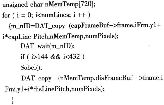

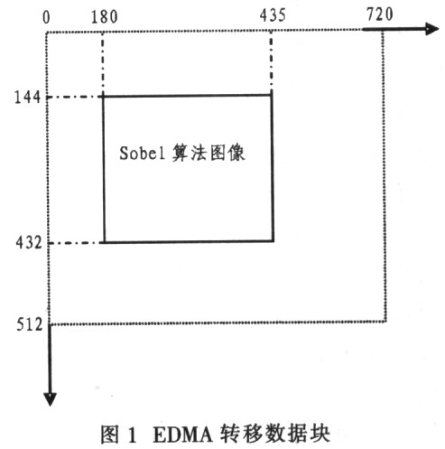

只对摄像头采集的I块数据进行Sobel边缘提取。采用一维EDMA传送方式,每1次传送采集1行中的部分数据(DAT_copy()函数)。在PAL制式下.先把1行数据放到nMemTemp数组中,然后对从144行到432行、从180列到435列的图像进行Sobel边缘提取.最后把变换后的数据输出到显示缓冲区.如图1所示。

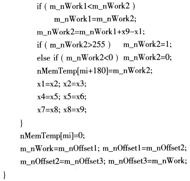

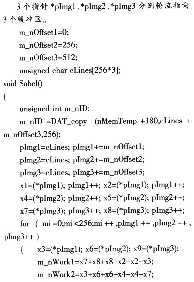

因为Sobel算法需要3行数据,所以可以开辟1个可以存放3行数据的缓冲区,通过指针的交换把从视频通道过来的数据分别放到缓冲区中。保存的3行图像使用翻卷的缓冲区管理,3个变量分别指示当前使用的y行、y—l行和y一2行在缓冲区中的起始偏移量。可以这样:轮流往3块缓存区拷贝数据.只要改变拷贝的指针就可以。在拷贝当前这1块的时候.已经拷贝的另外2块数据依然没有变化,所以就可以实现3块数据保存采集图像中的相邻3行数据.如表2所示。

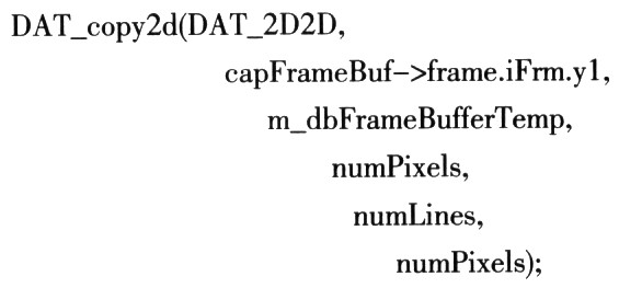

(2)把数据从视频通道通过2维方式传送到SDRAM中并作Sobel边缘提取算法可以通过DAT_copy2d 0函数直接把采集的l幅图像亮度分量存放到SDRAM中,如下:
其中.m_dbFrameBufferTemp是指向SDRAM中缓冲区的指针,numPixels是1行的像素数,num-Lines是行数。当把数据存放到SDRAM的1个数组中后.Sobel算法的实现就非常简单了。当然也可以参照1维的方法来实现。
