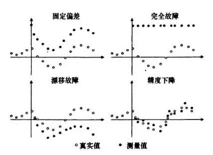

传感器故障主要包括:完全失效故障、固定偏差故障、漂移偏差故障和精度下降四类。
如图1所示。
图1 传感器的故障类型
其中,失效故障是指传感器测量的突然失灵,测量值一直为某一常数;偏差故障主要是指传感器的测量值与真实值相差某一恒定常数的一类故障,从图中可见,有故障的测量与无故障的测量是平行的;
漂移故障是指传感器测量值与真实值的差值随时问的增加而发生化的一类故障;
精度下降是指传感器的测量能力变差,精度变低。精度等级降低时,测量的平均值并没有发生变化,而是测量的方差发生变化。
固定偏差故障和漂移故障都是不容易发现的故障,在故障发生的过程中会引起一系列的无法预计的问题,使控制系统长期不能正常发挥作用。

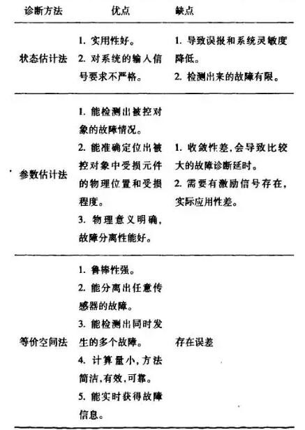

1、基于解析数学模型的方法
根据残差产生的形式不同,基于解析数学模型的方法可以进一步分为:参数估计法、状态估计法和等价空间法。
基于模型的故障诊断方法,是一种最早发展起来的诊断方法,同时也是一种研究、应用最广泛的诊断方法。
优点是模型机理清楚,结构简单,易实现,易分析,可实时诊断。在故障诊断领域具有重要的地位,在今后的发展中依然会是传感器故障诊断方法的主要研究方向。
缺点是计算量大,系统复杂;存在建模误差,模型的适应性差;可靠性差,容易出现误报、漏报等现象;外部扰动的鲁棒性,系统的噪声和干扰不敏感。
目前,这种诊断方法的研究成果仍然主要集中于线性系统,对深入研究非线性系统的通用故障诊断技术具有重要的意义,同时,鲁棒性问题也具有很高的研究价值。表l介绍了模型法中一些故障诊断方法的优点和缺点。
表1模型法中一些故障诊断方法的优点和缺点的比较
