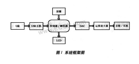

整个系统的搭建围绕AT89C51SNDl进行,如图1所示。由于其内部具有硬件解码器,因此电路构成并不复杂。首先由单片机控制ISPl362,将U盘中的MP3文件读取出来,送到硬件解码器进行解码。解码之后由数字音频接口将数字信号传送至音频DAC CS4330,转换之后产生音频信号。由于DAC输出的信号功率有限,在后端又加入了运算放大器,经过放大之后的信号就可以直接输出给音箱或耳机等设备了。

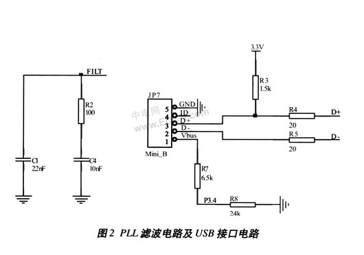

AT89C51SNDl是基于51内核的单片机,因此,最小系统结构非常简单。除了传统单片机的晶振和复位电路之外,还有PLL滤波电路和USB接口电路,如图2所示。

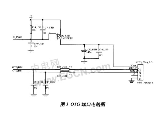

ISPl362有两个USB端口,分别是OTG端口和主机端口。因为OTG端口包含了主机功能,所以系统中使用0TG端口来连接U盘。根据USB2.O协议,USB主机需要2个15k的下拉电阻,但OTG端口同时又可作为设备端口使用,而设备是没有下拉电阻的。因此ISPl362提供了"软连接"机制,通过内部的寄存器来控制电阻的连接与否。所以在硬件设计时并不需要在外部加下拉电阻。而H-PSW1为开漏输出,因此加入了一个10kΩ的上拉电阻R14_USB。如图3所示。
