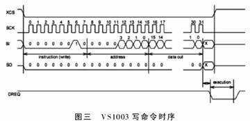

  VS1003的寄存器用下列顺序读出,如图二。首先将XCS片选拉低以选择芯片,再通过SI线发送8位的读操作码(0x03)和8位的地址。在地址被VS1003芯片读入后,SI上的数据将被忽略。相应地址的16位数据将从SO线移出。当数据全被移出后XCS需拉高。
  VS1003的寄存器须按以下的顺序写入,如图三。首先将XCS片选拉低,再通过SI线发送8位的读操作码(0x02)和8位的地址。随即发送16位的数据字。当最后一位被移入且最后的时钟已发送,必须将XCS拉高以完成写操作。
