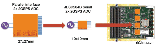

FMC 借助 JESD204B 缩小封装带来的影响
图 1 - FMC 借助 JESD204B 缩小封装带来的影响

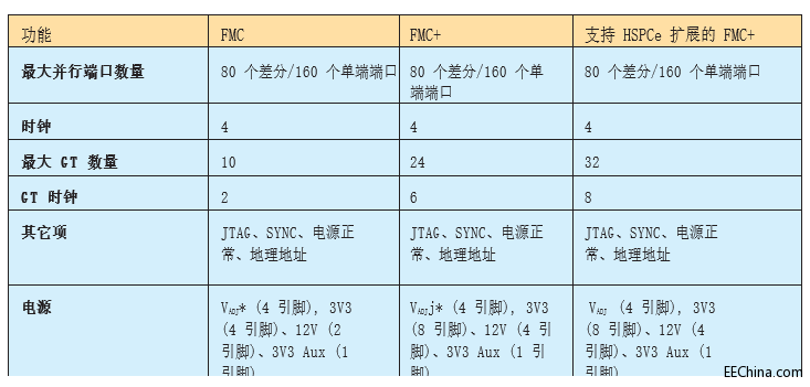

FMC 和 FMC+ 连接一览表
FMC 和 FMC+ 连接一览表
* VADJ:由夹层卡定义,由主机提供的电压电平
表 1 - FMC 和 FMC+ 连接一览表

如前文所述,采用并行接口的双通道 2 Gsps、12 位 ADC 需要大量的 I/O 信号。这一要求直接影响到封装尺寸。在本例中要求使用 292 引脚封装,尺寸大致为 27x27mm(虽然下一代引脚几何结构能让封装尺寸缩小到不足 20x20mm)。
而采用 JESD204B 连接的同等器件可以采用 68 引脚、10x10mm 封装,同时功耗更低。
这种封装尺寸的大幅缩减与不断演进的 FPGA 形成良好的搭配,因为 FPGA 正在提供数量不断增长、速度不断提升的 GT 链路。图 1 所示的是封装尺寸和 FMC/FMC+ 开发板尺寸的示例。

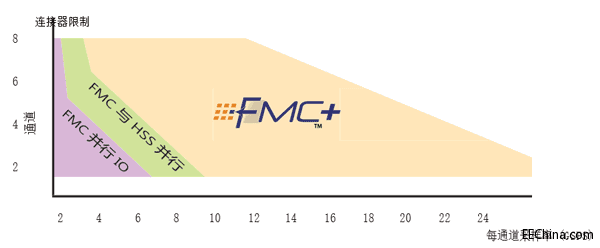

FMC 与 FMC+ 数字化器的吞吐能量对比
图 2 - FMC 与 FMC+ 数字化器的吞吐能量对比

为将 FMC 提升到全新的高度,VITA 57.4 工作组已经使用工作在更高速度上的更大数量 GT 链路制定出一个规范。FMC+ 只是给 FMC 连接器增加外层列来处理更多信号,没有更改任何电路板形状或机械结构,因此具备完整的 FMC 后向兼容性。
新增行可以构成增强型连接器的组成部分,从而最大限度地减少对可用板级空间的占用。FMC+ 规范把可用 GT 链路的最大数量从 10 个增加到 24 个,并可选择添加另外 8 个链路,从而实现合计 32 个全双工链路。额外的链路使用 HSPCe 单独连接器(HSPC 为主连接器)。表 1 是 FMC 和 FMC+ 连接的概览
多个独立信号完整性团队对更高的 28Gbps 数据率进行了特性描述和验证。在包含并行接口的情况下,每个方向的最大双工吞吐量现在能够超过 900Gpbs。关于同时支持 FMC 和 FMC+ 的不同功能的数字化解决方案预期能达到的净吞吐量的略图,请参阅图 2。
