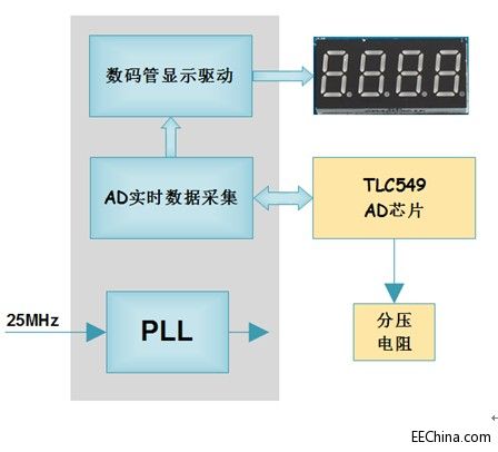

2 功能简介
         该实例工程的功能框图如图所示。AD实时采集模块实现SPI协议,定时采集AD芯片TLC549中的模拟电压数据,然后通过数码管进行显示。
3 模块划分
         本实例模块划分如图所示。
●  Adc_controller.v模块定时进行AD芯片的模拟量转换和采集。
●  Seg7.v模块驱动数码管显示当前期望输出的DA数据。
