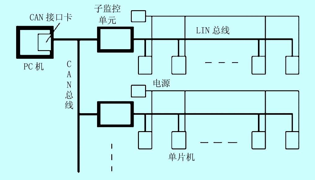

CAN/LIN总线控制系统示意参见图1:
图1 CAN/LIN总线控制示意图
(1) 系统单元C机(带CAN接口卡)、系统电源、每层楼的子监控单元(51单片机8LPC902)、各教室终端控制器(51单片机8LPC902)。PC 机作为主控制器,向各个子单元发布和接受信息,对整个照明系统进行监控,并负责恒照度控制的逻辑运算。子监控单元主要负责通讯转接,在其与CAN总线接口处加CAN/LIN总线网关进行数据转换。

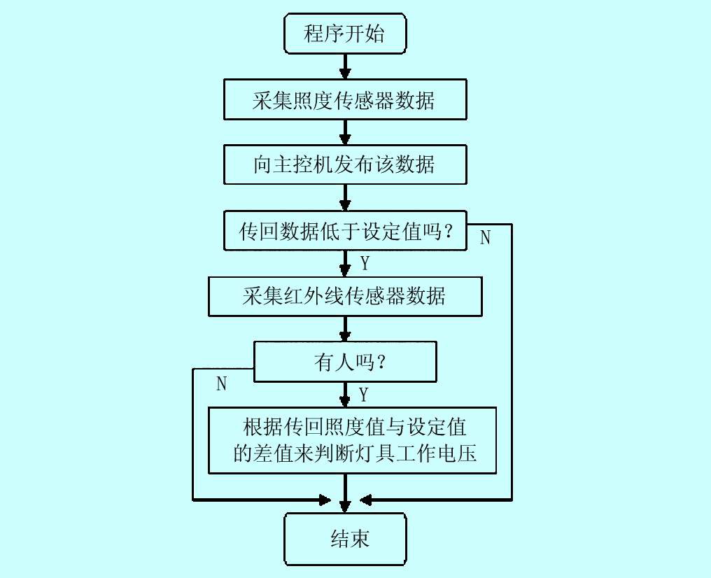

LIN总线上单片机的控制程序框图(图2所示):
图2 终端控制器程序框图

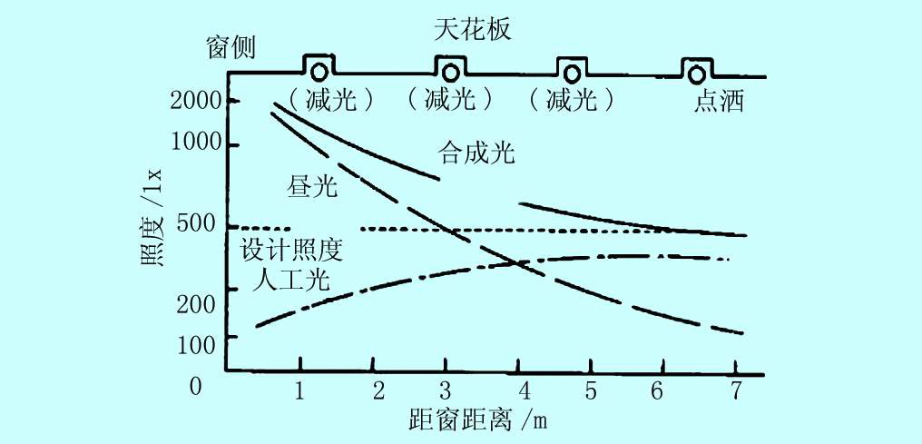

使用光电感应器测得室外阳光的垂直照度后,输入一个基于遗传算法的RI模型,估计出室内的桌面照度,再与设定值比较,来控制照明的开关,这样可以最大限度地利用自然光,达到节能的目的,也可以提供一个不受季节与外部环境影响的相对稳定的视觉环境。该模型与使用室内照度传感器相比,其优点是避免当人工照明打开情况下,判断接下来的一段时间里,自然光是否足以满足照度的要求,是否关闭人工照明的困难。一般来讲,越靠近窗,自然光照度越高,人工照明提供的照度就越低,但合成照度应维持在设定照度值,如图3所示庞大群体的活动场所—教学楼,开发人性化的。
图3 室内光照示意图

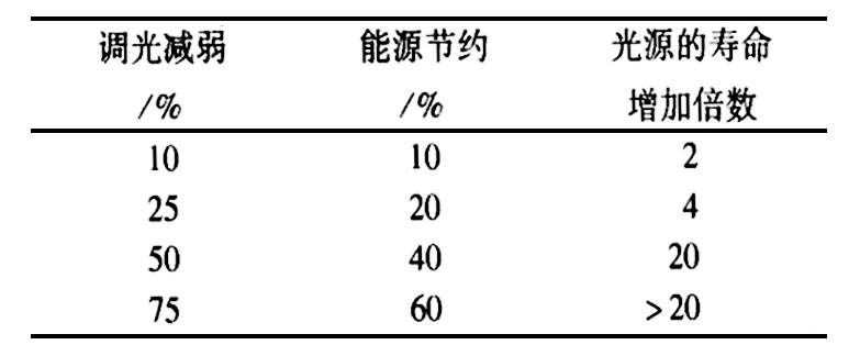

该智能照明系统改善了教室的照明环境,传统照明系统中,配有传统镇流器的日光灯以100Hz的频率闪动,且启辉时的亮度不稳定,而智能照明系统中的可调光电子镇流器则工作在很高频率(40"70kHz),克服了频闪,利于保护学生视力,提高学习效率。该系统的自动调光,充分利用自然光,使室内的照度始终保持在恒定值附近,改善灯具的工作状态。光源减弱与寿命的关系如附表。
附表 光源减弱与寿命的关系
充分利用天然光,节约照明用电,智能调光可以大大提高灯具使用寿命。本系统红外线监测功能,避免“长明灯”,减少了人为浪费,降低运行维护费用,带来可观的投资回报。持续发展的需要,有着十分重要的意义;同时具有巨大的生态、环境和经济效益。针对学生这个智能照明系统也显得尤为必要。
