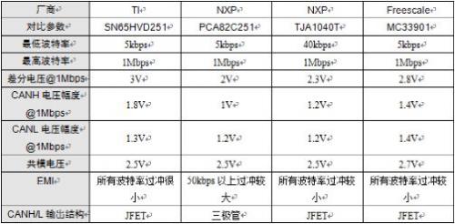

本文对NXP的新旧两类收发器,以及SN65HVD251(TI公司生产)和MC33901(Freescale公司生产)进行对比测试。SN65HVD251收发器最低支持5kbps的波特率,同时电磁辐射较TJA1040T的更小,并且三者保持管脚兼容,区别在于SN65HVD251的差分电压幅度较大。MC33901收发器最低支持5kbps波特率,同样具有电磁辐射较小的特点,在各种波特率下均无出现严重的过冲现象,但该芯片的使用必须将3、5引脚连接到一起,替换原来芯片时,需更改PCB电路设计。
表1四种收发器对比
注:这里只给出实测结果,详细官方参数对比见收发器对比文档。

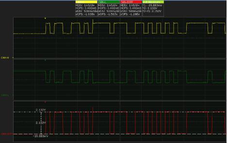

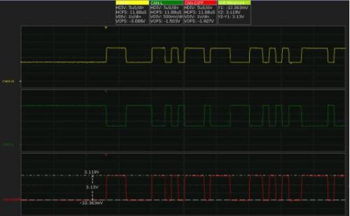

1.SN65HVD251在1Mbps下的波形和眼图测量结果如图所示:
图1 SN65HVD251 1Mbps波形

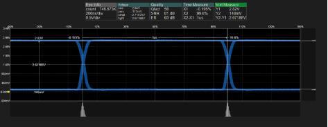

图2 SN65HVD251 1Mbps眼图
此收发器,EMI性能较好,辐射较小,但高波特率时,位时间会有抖动,产生2条亮线的眼图。说明其会影响位时间。因此在1M波特率下不推荐使用。

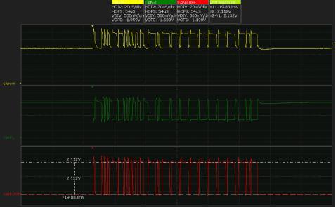

2.PCA82C250/1在1Mbps下的波形和眼图测量结果如图所示:
图3 PCA82C250/1 1Mbps波形

可以看到,这种老收发器斜率很陡,但过冲很明显,EMI超标严重。而且在过冲后,有明显的抖动,下降沿有明显的下冲。这些都会对EMC性能造成影响。

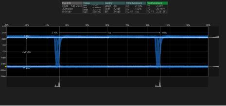

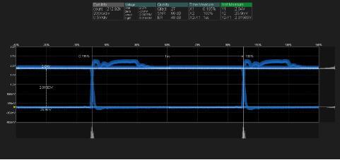

3.TJA1040/1050T在1Mbps下的波形和眼图测量结果如图所示:
图5 TJA1040/1050T 1Mbps波形
图6 TJA1040/1050T 1Mbps眼图
此收发器基本没有过冲,而且斜率也比较理想,所以目前汽车电子上基本都是使用该系列收发器或者其升级版TJA1042/1051T。
