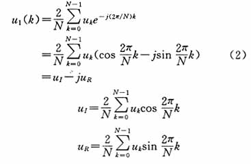

对{uk}进行离散傅立叶变换得到基波分量的频谱系数u1(k):
对正弦输入信号可证明:
u1(k)是输入信号的基波频谱系数,由式(1)、(2)、和(3)可得出u(k)与Um的关系。
可见u1(k)与Um都是表示基波分量的复数振幅,uR和uI分别为复数振幅的实部和虚部。
