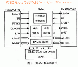

图1是2片TMS320C5402共享SRAM的原理图。为了保证对SRAM访问的可靠性,2片DSP共用同一个系统时钟和具有相同的访问优先级。当2片DSP同时对共享存储器发出访问需求时,FPGA中的共享仲裁控制逻辑会在第1个存储器访问周期允许第1片DSP对SRAM进行访问,同时向第2片DSP发出READY等待信号,然后在下一个存储器访问周期撤销该等待信号,允许第2片DSP对SDRAM进行访问。如果进行批量数据传输,则2片DSP对应的READY信号会交替启动。FPGA中的2个双向缓冲器是互相禁止的。另外,在DSP的软件编程时要注意,在软件等待周期寄存器被写入后至少要等待2个时钟周期DSP才会启动对READY信号的检测。

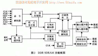

图2为现代公司的HY5DV651622双速同步动态存储器的功能框图。其存储容量为8 Mb,数据宽度为16 B,分为4个页面,采用行列地址复用方式。在时钟的上升和下降沿均可以进行数据的读写操作。对DRAM的控制包括命令控制和数据读写控制,在命令控制中主要包括模式寄存器设置、存储器自动刷新控制等,通过模式寄存器的设置可以使存储器工作于猝发读写方式,读写长度可以达到256个地址。

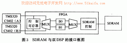

为了保证DSP对SDRAM大数据量访问的高效性,将SDRAM设置为猝发读写模式,DSP设置为DMA方式,在FPGA中设置容量均为128 b的SRAM缓冲区B0和B1做为数据缓存区,从SDRAM中输出的数据或输入至SDRAM的数据都要经过B0和B1,通过控制寄存器的设置将B0和B1都映射到2片DSP中地址为FF00H到FF80H的数据区间,但同一时刻1片DSP只能访问B0或B1中的1个。
在实际工作中,当一片DSP访问B0时,另一片DSP或SDRAM访问B1;相应地当一片DSP访问B1时,另一片DSP或SDRAM则访问B0。如果SDRAM和DSP同时向同一个数据缓冲区B0或B1写入或读出数据,FPGA会自动禁止,并通过控制寄存器向DSP传递数据读写状态错误信息。这种数据传递方式不仅加速了DSP对数据的访问速度,而且解决了DSP和SDRAM之间时钟频率不同步问题,不用像图1那样让2片DSP共享同一个时钟。SDRAM与双DSP的接口如图3所示。
具体来说,DSP对SDRAM的访问分以下两种情况:
(1)同时只有1片DSP对SDRAM访问 此时B0,B1均属于该DSP所有,以读数据为例,首先DSP将需要对SDRAM访问的首末地址通过控制寄存器写入FPGA,并且设置B0,B1为空的标志,然后起动数据传送命令,FPGA在收到该命令后读入128字入B0,并设置B0的标志为满,随后再读入128字入B1,并设置B1的标志为满;接着判断B0的标志是否为空,若为空则读出128字入B0,并设置B0的标志为满,否则等待直到B0的标志为空,判断B1的标志是否为空,若为空则读出128字入B1,并设置B1的标志为满,否则等待直到B1的标志为空。如此反复,直到读取数据结束或收到数据读取结束命令为止。对DSP来说,他在发出起动数据传送命令后,判断B0标志是否为满,若为满,则起动DMA读取该128字,读取结束后设置B0的标志为空,然后用同样的方法去读取B1中的数据。如此反复直到将规定的数据读取完毕为止。
(2)2片DSP同时对SDRAM访问 与单片DSP的访问方法类似,通过B0、B1及相应的标志位设定完成数据的访问。

从图3可以看到,FPGA的控制主要包含3个部分:控制寄存器接口、缓冲区接口和SDRAM控制接口。
(1)控制寄存器接口 主要包括对DSP地址信号和控制信号的解码;SDRAM的读写模式选择;B0和B1的地址、数据的切换选择及标志控制;读写首末地址的设置等。
(2)缓冲区接口 主要代表2个缓冲区B0和B1的相关信号产生,主要有:读写信号;地址信号(ADDR[6-0]);数据输入输出信号(DATA-IN[15-0]和DATA-OUT[15-0])等。
(3)SDRAM控制接口 产生SDRAM的控制信号、地址信号与数据总线信号,完成SDRAM的3项功能:刷新、读、写。其中读、写主要通过猝发方式进行。由于SDRAM是动态RAM,为了防止数据丢失,必须对其进行动态刷新。在SDRAM控制接口部分设计了专门的刷新电路来完成这项功能。
