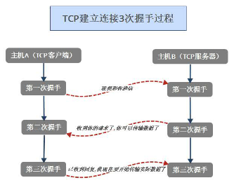

TCP(Transmission Control Protocol,传输控制协议)是面向连接的协议,也就是说,在收发数据前,必须和对方建立可靠的连接。一个TCP连接必须要经过三次握手才能建立起来。
TCP连接三次握手过程
1.主机A通过向主机B 发送一个含有同步序列号的标志位的数据段给主机B ,向主机B 请求建立连接,通过这个数据段,主机A告诉主机B 两件事:我想要和你通信;你可以用哪个序列号作为起始数据段来回应我.;
2.主机B 收到主机A的请求后,用一个带有确认应答(ACK)和同步序列号(SYN)标志位的数据段响应主机A,也告诉主机A两件事:我已经收到你的请求了,你可以传输数据了;你要用哪个序列号作为起始数据段来回应我;
3.主机A收到这个数据段后,再发送一个确认应答,确认已收到主机B 的数据段:"我已收到回复,我现在要开始传输实际数据了;
这样3次握手就完成了,主机A和主机B 就可以传输数据了。如图1所示。
图1 TCP建立连接3次握手过程

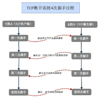

TCP断开四次握手过程
TCP建立连接要进行3次握手,而断开连接要进行4次;
1 .当主机A完成数据传输后,将控制位FIN置1,提出停止TCP连接的请求;
2.主机B收到FIN后对其作出响应,确认这一方向上的TCP连接将关闭,将ACK置1;
3 .由B 端再提出反方向的关闭请求,将FIN置1;
4.主机A对主机B的请求进行确认,将ACK置1,双方向的关闭结束。
图2 TCP连接断开的4次握手过程

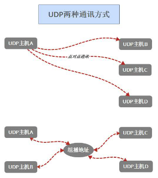

UDP是一个非连接的协议,传输数据之前,源端和终端不建立连接,当它想传送时就抓取来自应用程序的数据,并尽可能快地把它扔到网络上。在发送端,UDP传送数据的速度仅仅是受应用程序生成数据的速度、计算机的能力和传输带宽的限制;在接收端,UDP把每个消息段放在队列中,应用程序每次从队列中读一个消息段。
由于传输数据不建立连接,因此也就不需要维护连接状态,包括收发状态等,因此一台服务机可同时向多个客户机传输相同的消息,或者可以大家共享一个广播地址,成为UDP组播功能,类似CAN总线那种通讯,发到组播地址上的信息,将被所有组成员收到。如图3所示。
图3 UDP的两种通讯方式

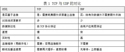

1.1.31.3 TCP与UDP的对比
表1 TCP与UDP的对比

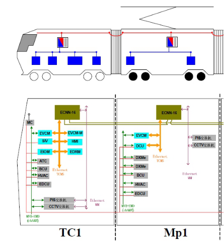

比如轨道交通实时以太网的通讯协议中,就使用20548端口UDP组播地址作为过程数据实时控制。如图4所示。
图4 轨道交通中的实时以太网

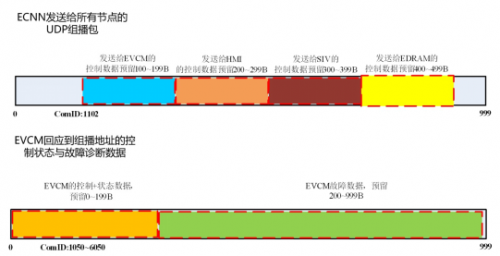

以ECNN为例,主机通过UDP组播的方式,1包即将发给所有从机的内容都发下去,如图5所示。从机收到后,响应报文到组播地址,不但可以被主机收到,而且可以被网络中的记录设备(黑匣子)记录,便于故障时候进行分析。
图5 轨道交通实时以太网通讯过程

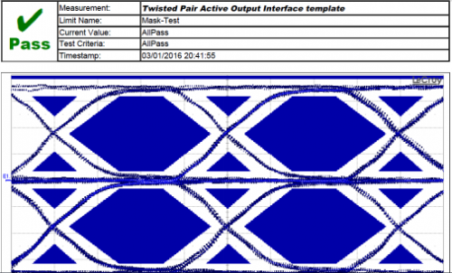

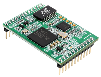

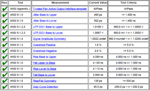

综上所述,结合实际情况,使用UDP方案更符合实时以太网的实际需求。ZLG致远电子研发的ZNE-100TA串口转以太网模块,具备完整的TCP、UDP、UDP组播功能,高达1.15Mbps的串口传输速度,完全可以满足绝大多数实时以太网的通讯要求。严格完整的物理层测试,可以解决用户对于物理链路层设计的烦恼。如图6所示。
图6 ZNE-100TA模块物理层测试(部分)
