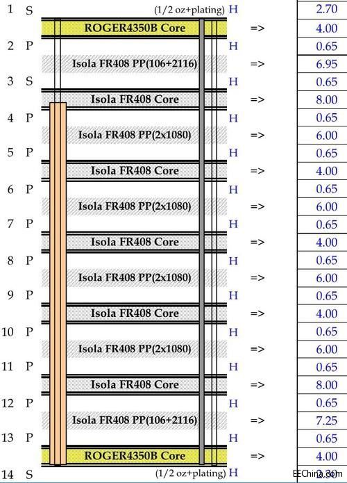

图1:多层电路板的叠层图,图中展示了FR4材料和Rogers 4350以及核心层厚度。
一个叠层的介电常数指的是叠层附近一对导体之间的电容或能量与真空中这对导体之间电容或能量的比值。在高频时,最好是有很小的损耗,因此,介电系数为3. 66的Roger 4350比介电常数是4.5的FR4更适合更高频率的应用。

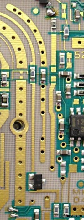

图2:共面波导可以在射频线路和需要走线靠很近的线路附近提供更好的隔离。

共面波导可以在射频线路和需要走线靠近的线路附近提供更好的隔离。这种介质由一段中心导体和两旁或下方的地平面组成。传送射频信号的最佳方法是悬浮带状线或共面波导。这两种方法可以在信号和射频走线之间提供更好的隔离。
在共面波导两边推荐使用所谓的“过孔围栏”。这种方法可以在中心导体的每个金属地平面上提供一排接地过孔。在中间运行的主要走线在每边都有围栏,因此给返回电流提供了到下面地层的捷径。这种方法可以减少与射频信号高纹波效应有关的噪声电平。4.5的介电常数保持与半固化片FR4材料相同,而半固化片—从微带线、带状线或偏移带状线—的介电常数约3.8到3.9。
