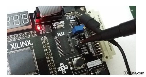

连接好下载线,给SP6开发板供电。
打开ISE,进入iMPACT下载界面,将本实例工程下的sp6.bit文件烧录到FPGA中在线运行。
         如图所示,我们可以用示波器探头连接P9的PIN1或PIN2(图示直接连在跳线帽上了)。
         当我们按照下面的方式拨动4个拨码开关到相应状态时,对应的波形就会呈现出来。

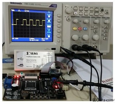

SW6=OFF,SW5=ON,  SW4=X  ,SW3=X
1Hz方波

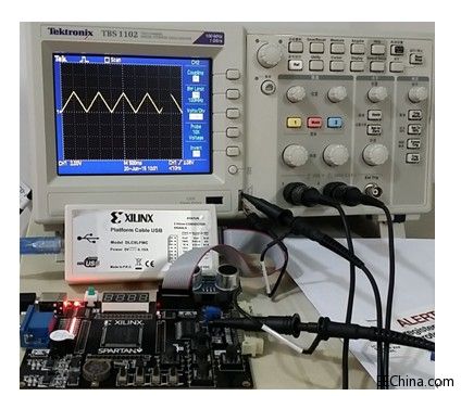

SW6=OFF,SW5=OFF,SW4=ON  ,SW3=X
1Hz三角波

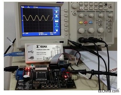

SW6=OFF,SW5=OFF,SW4=OFF,SW3=ON
1Hz正弦波
