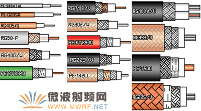

以上所示为符合不同电气和机械性能标准的多种同轴电缆。其中,各同轴电缆的物理尺寸由相应的频率和功率要求所决定。(Pasternack提供)。
