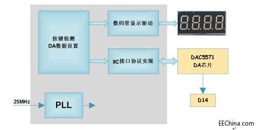

1 功能简介
                   该实例工程的功能框图如图所示。
         该实例主要的功能如下:
●  5个导航按键可以控制DA数据。上键控制高4位递增,下键控制高4位递减,左键控制低4位递增,右键控制低4为递减,中间键清零。
●  导航按键设定的数据通过数码管显示,同时送给DA芯片实现转换。

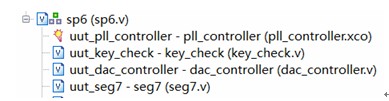

2 模块划分
         本实例模块划分如图所示。
●  Key_check.v模块对输入按键进行消抖处理,并且输出导航按键设定的DA数据。
●  Seg7.v模块驱动数码管显示当前期望输出的DA数据。
●  Dac_controller.v模块实现DAC5571芯片的IIC接口协议,判断有不同的DA数据输入则执行一次DA转换操作。
