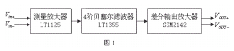

前端调理电路由测量放大器、4阶贝塞尓低通滤波器、差分输出放大器构成(如图1所示)。

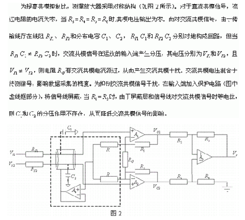

数据采集系统中,若待测信号为很微弱的小信号,需要用放大器加以放大。通用运算放大器不能直接放大微弱信号,必须用测量放大器。测量放大器具有高输入阻抗、低输出阻抗、强抗共模干扰能力、低温漂、低失调电压和高稳定增益等特点,在检测微弱信号的系统中广泛作为前置放大器。
采用LINER公司的高性能运放LT1125作为测量放大器,其带宽为12.5MHZ,最大失调电压为70μv,共模抑制比为112db,转换速率为4.5V/μs。利用低功耗高速运放LT1355构成4阶贝塞尓低通滤波器,其截止频率为200HZ,摒除采集信号中的高频分量。为提高信号传输过程中的抗干扰能力,采用AD公司的高速差分输出放大器SSM2142,将单端信号通转换成差分信号,同时增加信号的驱动能力。差分信号经双绞线传输,抗干扰能力强,能有效抵消共模噪声、抑制EMI。

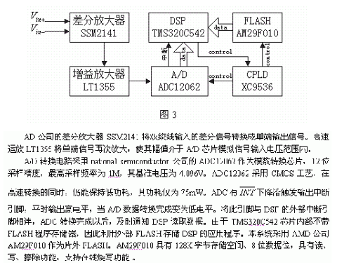

采集电路由差分放大器、增益放大器、A/D芯片、DSP、FLASH和CPLD组成(如图3所示)。
采集电路启动时,由固化在TMS320C542内部ROM中的引导程序,将Flash中的应用程序自举加载在DSP内部的SRAM中。DSP支持不同的加载方式,本系统采用8位并行I/O加载方式。加载程序完成以后,DSP脱离FLASH独立运行SRAM中的应用程序。DSP的应用程序中有专门的中断程序,响应外部中断并读取数据。在DSP内部SRAM运行应用程序,提高程序运行速度,降低对外部ROM的速度要求,提高系统的实时性。由于TMS320C542的通用I/O接口较少,因此使用一片XC9536作为通用的I/O的扩展接口。由于CPLD可重复擦写,TMS320C542通过CPLD对外设进行地址编码有很大的灵活性和可修改性。

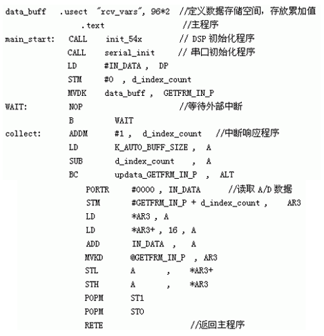

数据采集系统的软件包括DSP初始化程序,中断向量表,应用程序(包括响应外部中断程序)。采集系统启动时首先运行DSP内部ROM固化的BOOT LOADER程序,将存储在FLASH中的程序代码加载到DSP内部RAM中。应用程序中首先是初始化程序,通过配置DSP内部寄存器,确定DSP具体的工作状态,然后是中断响应程序。中断向量表对应DSP的各个中断,包括硬件中断和软件中断,DSP通过中断向量表启动中断程序。
本采集系统在阵列感应测井中应用,具体的算法简单归结为采样96个测试点,每点分别采样4096次,将各点的采样值累加,恢复微弱信号。本程序在DSP内部设一段连续的数据存储器空间,用于存储累加数据。最终的累加值的位数(12位采样精度, 个采样值叠加)为24位,每相邻的2个字存储空间存放一点的累加值。其程序简要如下:
