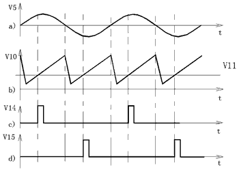

5、10、14和15几个主要引脚的输入、输出波形如图3所示。
图3 部分引脚的输入、输出波形图

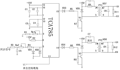

图4是利用TCA785移相触发器构成的触发控制电路,图4中仅给出了一只TCA785触发两只晶闸管的电路原理图,应用相同的三套电路便可构成三相全控整流桥电路,通过引脚复用可实现双窄脉冲方式触发。双窄脉冲方式由于驱动脉宽窄,因而可以有效地减小驱动用脉冲变压器体积,防止磁芯饱和。为了增强触发能力,可靠触发大功率晶闸管,对TCA785的输出进行了放大,并且采用了脉冲变压器隔离,使主电路与控制电路完全分开,增强了抗干扰能力。
图4 由TCA785构成的触发脉冲发生电路
控制电路的工作原理是: 三相全控桥的整流采用正弦波同步、移相整流方式,其移相控制端,有一个较小的直流低电压控制范围VT (实际值0.8~6.9V) 与晶闸管的导通角区域(三相整流时为 0°~120°) 一一对应;输出经过整流和中间控制电路后去调节这一直流移相电平VT, 来控制整流输出电压从0~315V全程可调,TCA785对环境温度的适应性较强,可用于较宽的温度范围 (-25℃~+85℃)。

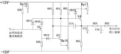

直流电平移动控制电路如图5所示,是非常适合于对TCA785的引脚11进行调节和控制的电路,由于来自司钻的交流电(0~24V)经整流后的直流电平其可调范围并不是正好对应于0°~120°的移相范围,因此利用图5所示的直流电平移动电路可以方便地进行移相角度限制和匹配,即调节滑动变阻器RP15,可以使直流电平VT的范围整体向上移动或向下移动,即在晶闸管导通角不变的情况下使α角同时向前或向后移动。而对RP17的调节,如果增加其阻值,则使直流电平VT向上移动,即限制了它的最大值,亦即限制了α的最大值。而对RP16的调节,如果增加其阻值,则使直流电平VT向下移动,即限制了它的最小值,亦即限制了α的最小值。因此移相范围的界定由此电路可方便的调节和控制,即使在调试时由于电路的参数选择不太恰当以致对α的大小限制不好协调控制时,可通过调节TCA785的引脚9外接的可变电阻来控制其内部所产生的锯齿波的斜率,二者兼顾,即可满足要求。
图5 直流电平VT移动电路

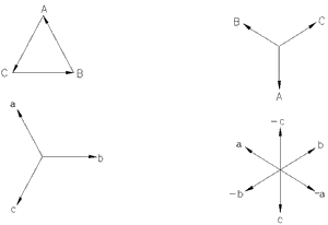

电源进线电压的相序问题,在设计三相全控桥整流电路时,应该着重考虑电源的相序问题,如果设计不当,就会损坏晶闸管或导致电路无法正常工作,同步变压器的选择及应用要与主回路整流变压器配套使用方可实现同步,一般主回路整流变压器使用Δ/Y-11点钟,避免三次谐波流入电网,同步变压器的使用要与之相配合进行选择,图6分别给出了该电源中使用的整流变压器和同步变压器原、副边的相序关系,但要考虑TCA785的引脚5所接R3、C5对同步信号相位的影响,最好在设计时就使R3、C5对相位的影响为60°的整数倍,以方便同步变压器的选择,这一点很重要。
图6 整流变压器(左)和脉冲变压器(右)原副边电压向量图
