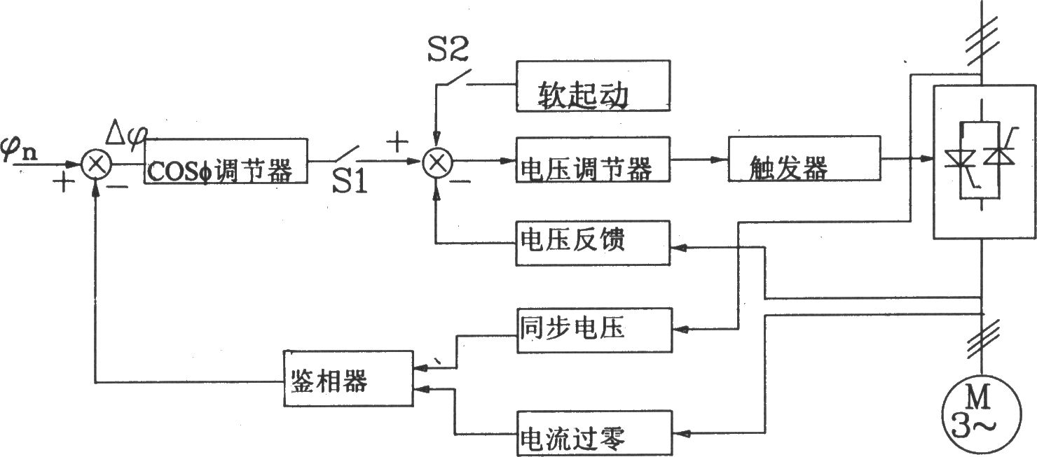

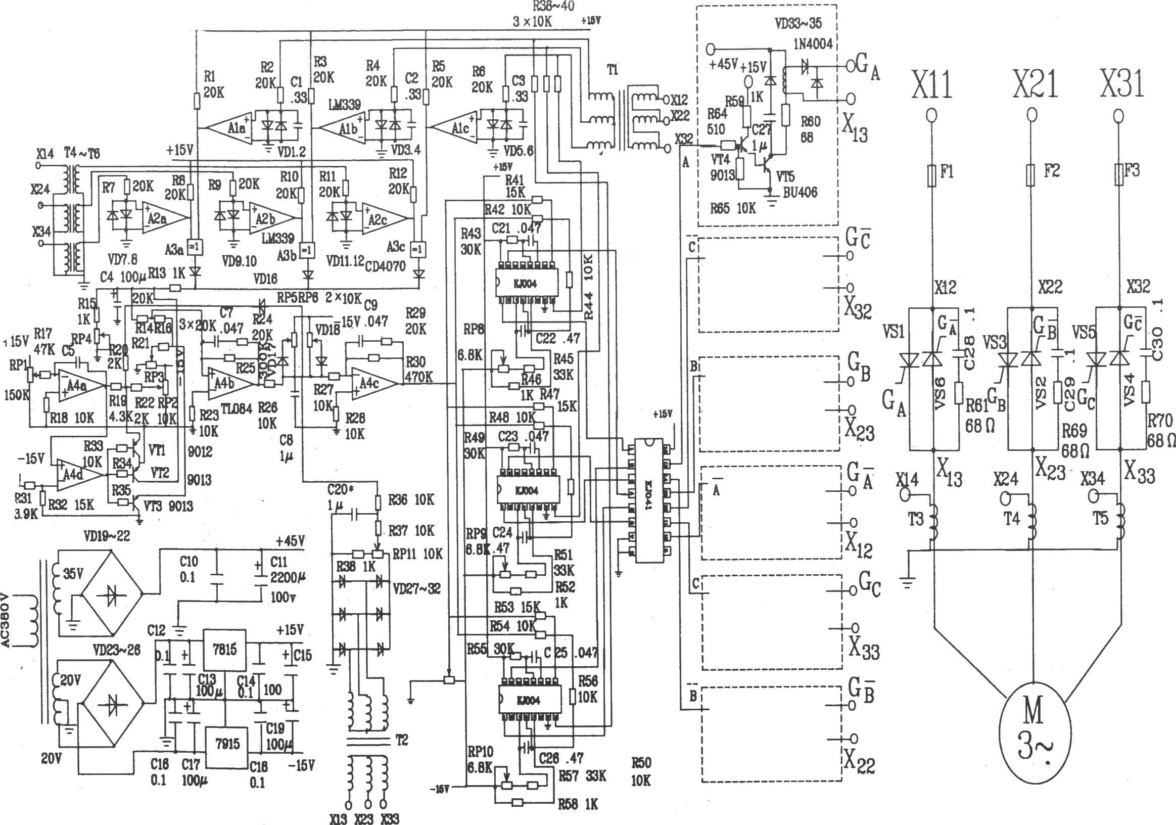

节电器根据负载的大小自动调整电机端
电压
,使电机在满足负载要求的前提下尽量降低端电压,可以提高功率因数,降低铜损、铁损,达到节电的装置。它的主要功能和技术指标如下:
①节电率:电机在负载率为0~50%时节有功功率
50%~0,节无功功率70%~l0%。
②降压软启动功能:软启动特性如图2—87所示。
③工作电源:三相交流(380V±IOV)%。
④适应于电动机功率:l0~50kW。
DJK3型电动机节电器工作原理框图
DJK3型三相异步电机节电器
