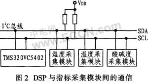

系统设计中TMS320VC5402作为主控制器,与每个指标采集部分通过I2C总线进行通信。I2C总线是由Philips公司开发的一种总线系统,它完成8位并行口到I2C总线协议的转换,使一些没有I2C接口的控制器可以直接接到I2C总线上进行通信。在系统中,TMS320VC5402设置为主机模式,每个指标采集部分设置为从机模式。这样,便于增加其他的指标采集模块,可直接“挂”在I2C总线上,如图2所示。

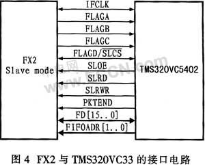

CY7C68013是Cypress Semiconductor公司推出的集成有USB2.0协议的微处理器,又称为EZ-USBFX2(简称:FX2)。该器件是数据采集处理系统与计算机进行数据交流的桥梁。FX2内部集成有USB2.0收发器、SIE(串行接口引擎)、增强的8051微控制器、8.5 KB的RAM、4 KB的FIFO存储器以及可编程的外围接口等。FX2的这种独创性结构可使数据传输率达到56 MB/s,即USB2.0允许的最大带宽。FX2与TMS320VC33的接口电路如图4所示。

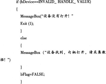

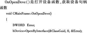

本测量仪用户程序的框架是通过Visual C++6.0中的MFC应用程序向导生成的,在此框架中,通过编写函数对硬件设计进行数据采集,并调用显示函数对采集的数据进行处理显示。部分函数的说明如下:
