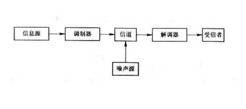

模拟图像传送是指对时间(包括空间)和幅度连续变化的模拟图像信号作信源和信道处理,通过模拟信道传输或通过模拟记录装置实现存储的过程。一般用扫描拾取图像信息和压缩频带等信源处理方法得到图像基带信号,再用预均衡、调制等信道处理方法形成图像通带信号。

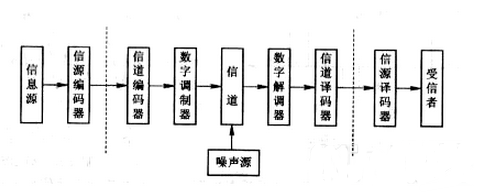

数字通信系统模型
图像数字传送是指数字化的图家信号经信源编码和信道编码,通过数字信道(电缆、微波、卫星和光纤等)传输,或通过数字存储、记录装置存储的过程。数字信号在传输中的最大特点是可以多次再生恢复而不降低质量。还具有易于处理、调度灵活、高质量、高可靠、维护方便等优于模拟传输的其他特点。

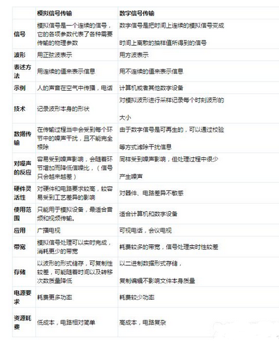

对比起来:
