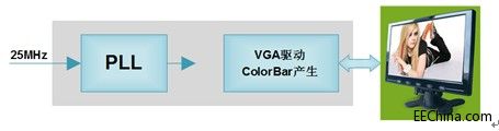

         Vga的驱动大体如图所示。
2 模块划分
         本实例模块划分如图所示。
●  Vga_controller.v模块产生ColorBar和VGA时序。

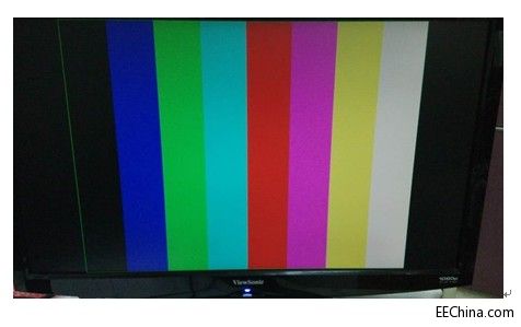

打开ISE,进入iMPACT下载界面,将本实例工程下的sp6.bit文件烧录到FPGA中在线运行。
         工程代码中默认的显示分辨率为800*600,如图所示,可以看到显示器上出现以绿色为边界轮廓的8原色ColorBar。
