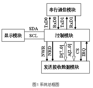

系统从功能上主要分为4大模块:控制模块、发送接收数据模块、串行通信模块和显示模块。各模块组成的系统总框图如图1所示。
控制模块主要由微控制器LPC2212和晶振组成,负责整个系统的控制工作。
发送接收数据模块主要由MF RC500、晶振和天线组成。MF RC500分为模拟部分和数字部分。模拟部分负责对射频卡的发送接收操作,发送主要完成驱动天线,提供13.56MHz的能量载波并根据寄存器的设置对发送数据进行调制;接收主要完成对射频卡发送的信号进行检测和解调并根据寄存器的设定进行处理。数字部分则通过并口和中断与微控制器LPC2212通信。MF RC500的能量载波由13.56MHz晶振提供,天线则主要由LC低通滤波器和LC谐振电路组成。
串行通信模块主要由RS-232-C标准采用的9芯接口和电平转换电路MAX232A组成。本模块负责阅读器与PC机通讯,可进行程序下载,射频卡信息修改等。
显示模块主要由低复用率的通用液晶(LCD)驱动器PCF8562和LCD屏组成。
PCF8562与微控制器LPC2212可以通过两线双向的I2C总线通信,当这两条线连接到器件的输出级时必须通过上拉电阻连接到正电源。显示模块负责卡片信息显示。

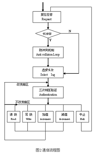

本系统采用M1(MIFARE 1)智能卡,本卡自带天线,内含加密控制逻辑和通讯逻辑电路,M1分为16个扇区,每个扇区为4块,每块16个字节,以块为存取单位,每个扇区有独立的一组密码及访问控制,可一卡多用。M1射频卡与读写器的通信流程图如图2所示。
复位应答(Answer to request):M1射频卡的通讯协议和通讯波特率是定义好的,当有卡片进入读写器的操作范围时,读写器以特定的协议与它通讯,从而确定该卡是否为M1射频卡,即验证卡片的卡型。
防冲突机制 (Anti-collision Loop):当有多张卡进入读写器操作范围时,防冲突机制会从其中选择一张进行操作,未选中的则处于空闲模式等待下一次选卡,该过程会返回被选卡的序列号。
选择卡片(Select Tag):选择被选中的卡的序列号,并同时返回卡的容量代码。
三次互相验证(Three Authentication):选定要处理的卡片之后,读写器就确定要访问的扇区号,并对该扇区密码进行密码校验,在三次相互认证之后就可以通过加密流进行通讯。(在选择另一扇区时,则必须进行另一扇区密码校验。)
对数据块的操作: 读 (Read):读一个块;写 (Write):写一个块;加(Increment):对数值块进行加值;减(Decrement):对数值块进行减值;存储(Restore):将块中的内容存到数据寄存器中;传输(Transfer):将数据寄存器中的内容写入块中;中止(Halt):将卡置于暂停工作状态。

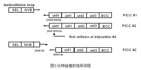

根据ISO14443协议,M1型卡传统的防冲突算法是动态二进制检索树算法。它首先利用MANCH ESTER编码“没有变化”的状态来检测碰撞位,然后把碰撞位设为二进制“1”,用SELECT命令发送碰撞前接收的部分卡片序列号和碰撞位,如果卡片开头部分序列号与其相同,则做出应答,不相同则没有响应。以此来缩小卡片范围,最终达到无碰撞。图3显示了两个卡片(PICC #1和PICC #2)的防碰撞流程。

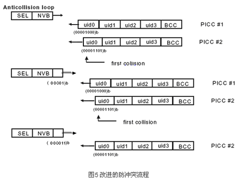

但是,传统的防碰撞方法要求所有应答器准确同步,应答器必须准确地在同一时刻开始传输他们的序列号。然而,在实际使用中,应答器由用户控制,可能产生异步发送数据,如果仍然采用传统防冲突算法,有可能导致死循环,如图4所示。
为了解决死循环问题,在传统算法的基础上设置了一个记录碰撞位数的变量,如果第二次碰撞位数和第一次相等,则把SELECT发送的部分卡号增加一位,设为二进制数“1”发送出去。如果在规定时间内没有收到应答,则把增加位设为“0”发送出去。可以有效预防由于应答器异步导致的死循环问题。针对图4的改进流程如图5。
