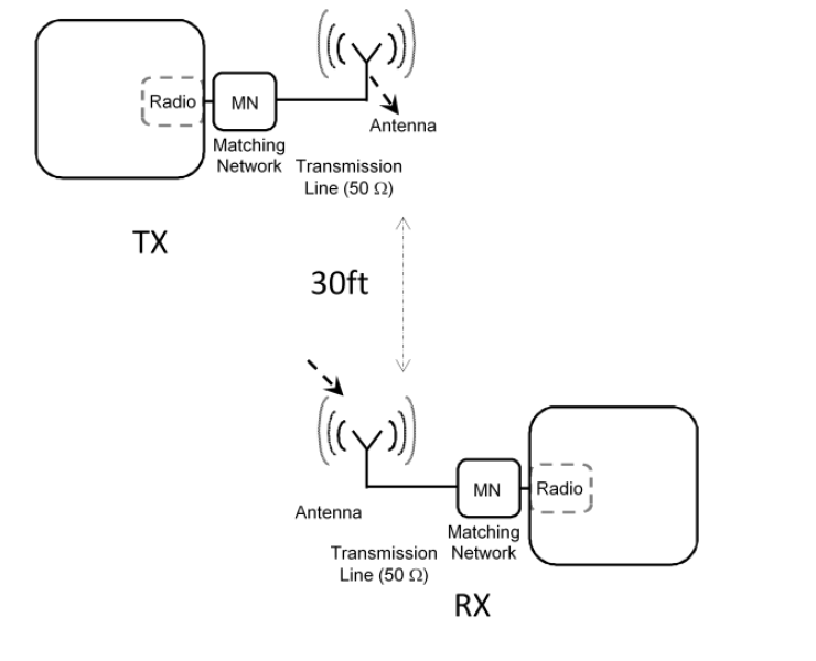

天线是无线系统中的关键组件,它负责发送和接收来自空中的电磁辐射。为低成本、消费广的应用设计天线,并将其集成到手提产品中是大多数原装设备制造商(OEM)正在面对的挑战。终端客户从某个RF产品(如电量有限的硬币型电池)获得的无线射程主要取决于天线的设计、塑料外壳以及良好的PCB布局。
对于芯片和电源相同但布局和天线设计实践不同的系统,它们的RF(射频)范围变化超过50%也是正常的。本应用笔记介绍了最佳实践、布局指南以及天线调试程序,并给出了使用给定电量所获取的最宽波段。
图1.典型的近距离无线系统
设计优良的天线可以扩大无线产品的工作范围。从无线模块发送的能量越大,在已给的数据包错误率(PER)以及接收器灵敏度固定的条件下,传输的距离也越大。另外,天线还有其他不太明显的优点,例如:在某个给定的范围内,设计优良的天线能够发射更多的能量,从而可以提高错误容限化(由干扰或噪声引起的)。同样,接收端良好的调试天线和Balun(平衡器)可以在极小的辐射条件下工作。
最佳天线可以降低PER,并提高通信质量。PER越低,发生重新传输的次数也越少,从而可以节省电池电量。

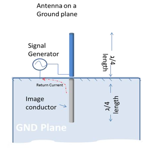

长度为λ/2的天线(如图2所示)被称为偶极天线。但在印刷电路板中,大多作为天线使用的导体长度仅为λ/4,但仍具有相同的性能。请参见图3。
通过在导体下方一定距离的位置上放置接地层,可以创建与导体长度相同的镜像(λ/4)。被组合在一起时,这些引脚作为偶极天线使用。这种天线被称为四分之一波长(λ/4)天线。PCB上几乎所有的天线都按铜制接地层上四分之一波长的尺寸实现。请注意,该信号现在是单端馈电,同时接地层作为返回路径使用。
图3. 四分之一波长天线
对于大多数PCB中使用的四分之一波长天线,需要特别注意:
1. 天线长度
2. 天线馈电
3. 接地层和回流路径的形状和尺寸

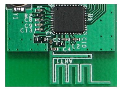

2. PCB天线:它是PCB上的一根PCB走线,并且可以将其画成直线形走线、反转的F形走线、蛇形或圆形走线等。在一个PCB天线中,与导线天线不同的是,该天线没有被露到外部空间内,而是在同一个PCB层上以二维(2D)结构形式存在;请参见图5。
当裸露到空间外的3D天线被放置到PCB层上作为2D的PCB走线时,必须遵循一定的指南。一般情况下,与导线天线相比,它需要的PCB空间更大,效率也低,但成本低,并且可以给BLE应用提供可接收的无线距离。
图5. PCB天线

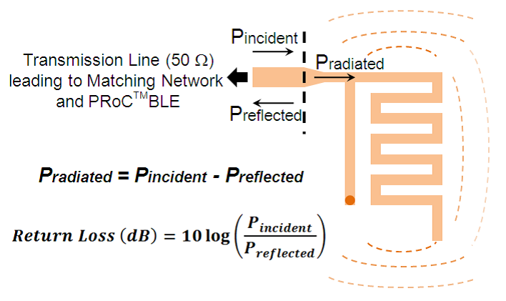

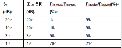

§ 回波损耗:天线的回波损耗表示天线如何与阻抗为50Ω的传输线(TL)实现匹配,将其显示为图7中的信号馈送。通常,这个TL的阻抗值为50Ω,但也可以是其他数值。对于工业标准,商业天线和它的测试设备的电阻为50Ω,因此建议您最好使用该值。
回波损耗指出:由于不匹配,天线反射的入射功率大小(公式1)。一个理想的天线会发射全部功率,不会产生任何反射。
如果该回波损耗是无限的,则认为天线与TL完全匹配,如图7所示。S11是回波损耗的倒数,其单位为dB。根据经验估计,如果回波损耗≥10dB(既S11≤–10dB),便足够大。表1显示了天线的回波损耗(dB)与反射功率(%)。回波损耗为10dB时,表示90%的入射功率被传给天线以进行发射。
图7.回波损耗
表1.天线的回波损耗及反射功率

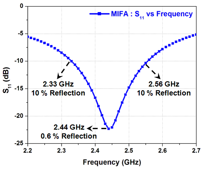

§ 带宽:是指天线的频率响应。它表示在采用的整个频带上,即在BLE应用的2.40GHz至2.48GHz的范围内,该天线与50Ω的传输线如何相互匹配。
图8.带宽
如图8所示,在2.33GHz至2.55GHz的带宽上,回波损耗大于10dB。因此,采用的带宽为200MHz左右。

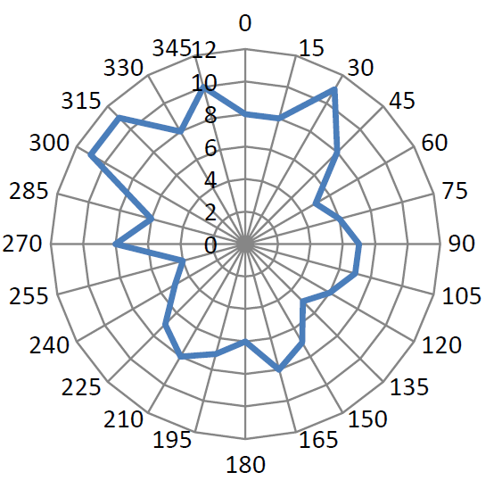

§ 辐射图型:该图型表示辐射的方向性,即表示在哪个方向上的辐射更大,哪个方向上的辐射更小。这有助于在应用中准确地确定天线的方向。
无方向性天线可以按与轴线相垂直的平面上所有方向进行等效发射。但大多数天线都达不到这个理想的性能。欲了解详细说明,请参看图9中所示的PCB天线的辐射图。每个数据点都代表RF场强,可以通过接收器中用于接收信号强度的指示器(RSSI)进行测量。正如所料的情况,获得的轮廓图像并不是圆形的,因为该天线不是各向同性的。
图9.辐射方向图

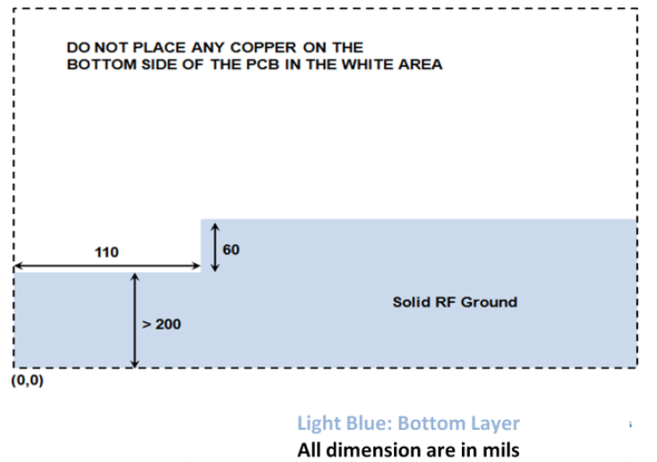

MIFA是一种普通的天线,被广泛地使用在各个人机接口设备(HID)中,因为它占用的PCB空间较小。因此赛普拉斯已设计出一种结实的MIFA天线,而它能在较小的波形系数中提供优越的性能。该天线的尺寸为7.2mm×11.1mm(相当于284密耳×437密耳),因此它很适合于各种HID的应用,例如无线鼠标、键盘或演示机等。图10显示的是所推荐的MIFA天线的详细布局,其中包含了双层PCB的顶层和底层。这种天线的迹线宽度均为20密耳。“W”的值是可改变的主要参数,它取决于PCB堆栈间隔,它表示RF走线(传输线)的宽度。
图10.MIFA布局
顶层(天线层)
底层(RF接地层)
注意:有关用于1.6mm厚的FR4PCB上MIFA天线的Gerber和.brd文档,请访问网址www.cypress.com/go/AN91445上的AN91445.zip文档。
