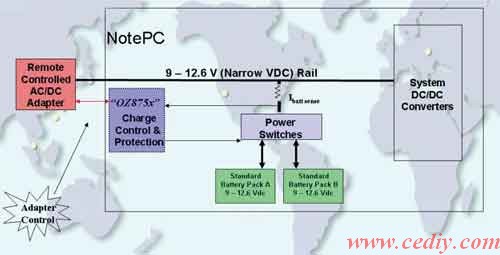

要解决上面的问题,光靠修修补补是无济于事的,必需要在结构上动大手术。为此,许多公司都开发出了新的电源架构。这里,我们以O2Micro公司的OZ875x为例来进行说明。该系列芯片采用了一种名为Cool Charge Topology(CCT)的拓扑结构。这种结构的最大特点就是适配器的输出电压会同锂离子电池组的电压保持一致,其原理架构如图1所示。
图1 OZ875x原理图

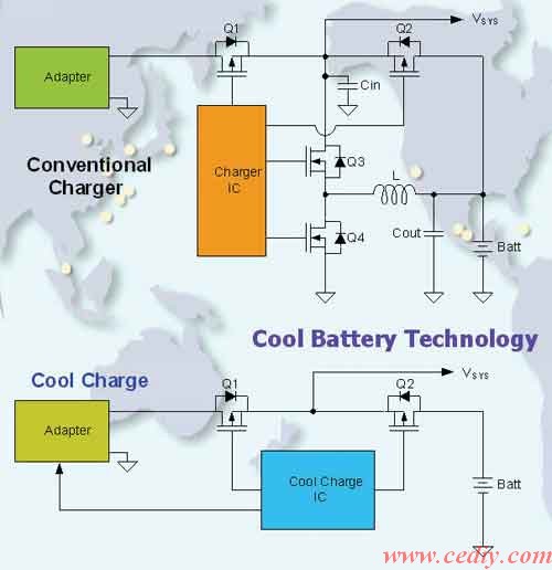

实现的关键就是电池组管理芯片将能够主动地调节适配器的输出电压,使其同样输出9~12.6V的电压,这样就能减小电脑输入电压的范围(具体的拓扑见图2)。当然,该架构还使得系统电路板的面积得以减小,降低了系统的成本。从图2可以看出,由于采用新的设计,OZ875x芯片可为系统节省两个外部MOSFET。同时,外部输入电容和MOSFET的规格也相应的降低了。因为如果笔记本电脑的输入电压为21V,输入电容就要有25V,而MOSFET就要有30V。而新技术将最大输入电压降低到了12.6V,对电容和MOSFET的要求也就相应降低了。这种架构的最后一个好处是扩大了对适配器的选择范围,因为由电池组管理芯片来调节适配器的输入电压,我们可以不再考虑适配器的种类。

对于传统类型的笔记本电源电路来说,适配器的选择是很严格的,功率较小的适配器往往会因为功率不足而拒绝给笔记本电脑充电。而新型充电器芯片的出现则解决了这个问题,还以OZ875x为例(见图2),因为电池组的电压与适配器的输出电压是相等的,当笔记本电脑需要瞬间的大功率而适配器不能满足时,电池组会自动向系统供电;而当电脑不再需要这些电能的时候,适配器会再次向电池进行充电。从这方面来看,新型的充电器芯片使锂离子电池组扮演了一个“消防队员”的角色。
