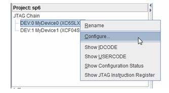

         此时,我们看到“Project”界面下出现了两个设备,如图所示。选择第一个设备。
         在第一个设备上单击鼠标右键,如图所示,选择“Configure…”。
         接着弹出的配置界面中,点击“Select New File”,弹出右侧所示界面定位到当前工程所在文件夹下的sp6.v文件。完成后,点击OK。

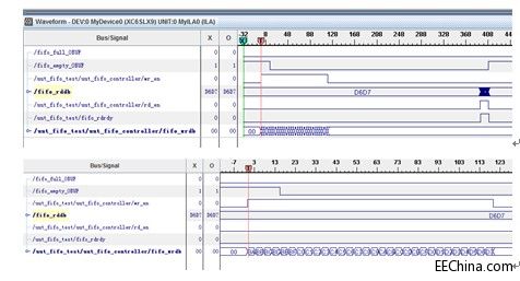

         此时,如图所示,我们可以双击“Trigger Setup”进行读写触发条件的设置,建议大家使用我们已经设定好的触发条件即可。
         如图所示,我们单击菜单栏上的运行图标,然后双击“Waveform”查看波形。
         我们设定触发条件为FIFO写使能信号上升沿时采样波形,采集到的波形如图所示。
