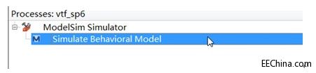

如图所示,切换到“Design à Simulation”界面。鼠标选中“vtf_sp6.v”文件。

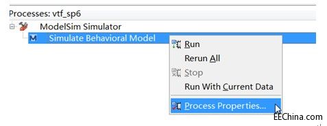

         此时,在“Processer:vtf_sp6”下,选择“SimulateBehavioral Model”,然后点击鼠标右键,弹出菜单中选择“ProcessProperties…”。
         如图所示,确认设置好在安装Modelsim过程中编译好的ISELibrary路径。设定完成后点击“OK”回到ISE主界面。
