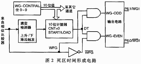

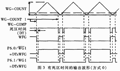

死区时间(deadtime)用以防止一对(同一桥臂)信号同时有效,保证产生不交叠的输出波形,死区时间产生电路如图2所示,波形如图3所示。当WG-COUNT=WG-COMPx时,相位比较器产生一跳变信号,由此启动一个10位死区时间计数器(WG-CON的低10位),使输出DT为低电平,当减至0时,DT为高。WFG和DT相与,得WG-EVEN信号,引到P6口的偶数脚;WFG和DT相与,得WG-ODD,送到P6口的奇数脚。于是得到有死区时间的PWM波形。有死区时间的SPWM信号生成原理与此相同。只不过是每周期送入WG-COMPx的脉宽参数按正弦调制算好。

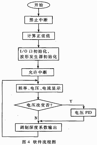

由于篇幅限制,本文仅介绍软件设计中的有关要点,程序流程框图如图4所示。

2.4 软件流程框图
软件设计是逆变控制电路设计的重要组成部分,它决定了逆变电源输出的特性,如电压调节范围及稳定程度,谐波含量,保护功能的完善、可靠性等。软件设计流程图如图4所示。

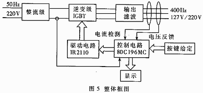

三相静止变频电源的整体框图如图5所示。
主电路功率模块用6MBI25L-120(6单元IGBT)构成三相逆变桥。80C196MC单片机最小系统为控制电路,完成六路SPWM控制信号的产生,电压、电流、频率数码管显示,闭环稳压、检测保护等功能。控制电路(80C196MC)输出的六路SPWM经IR2110×3后作为逆变桥的驱动信号。由于IR2110自身对逆变桥上管有自举悬浮驱动功能,控制和驱动电路共用组电源。整个系统显得比较简单。

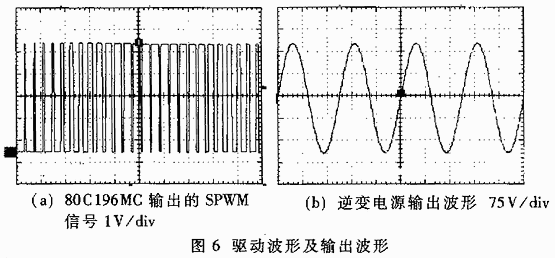

完成了一台2kW三相400kHz变频电源试验电路。mf=33,fs=13.2kHz,f0=400Hz,td=3μs。(WG-CON)=418H,(WG-RELOAD)=12FH,(WG-OUT)=7FFFH。SPWM波形的输出由WG-RELOAD减到1产生中断,在中断服务子程序中由计算结果刷新WG-COMPx中的内容(即置下一次脉宽),如此循环。图6(a)为80C196MC输出的SPWM波形,图6(b)是电源输出其中一相的波形。有关技术指标如下:
