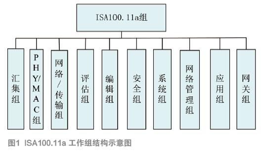

ISA100.11a工作组的主要职责为研制及修订工业无线技术ISA100.11a标准。目前,ISA100.11a工作组主要由系统工作组、汇集工作组、PHY/MAC层工作组、安全工作组、网络/传输层工作组、网络管理工作组、评估工作组、应用层工作组、编辑工作组和网关工作组共10个子工作组组成(见图1)。

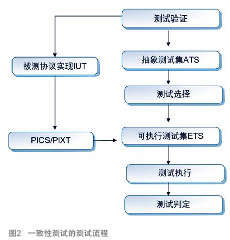

一致性测试,即验证协议实现在多大程度上与相应的协议标准一致。在多个厂家进行设备互联时,通过一致性测试会提高人们对设备符合相应协议标准的置信程度,提高相同标准不同实现之间互联的概率,以减少产品在现场运行时发生错误的风险性。标准化的协议并不能确保不同的协议实现之间能够成功地互连互通,所以其需要“协议一致性测试”来对协议实现的正确性和有效性进行测试。
随着 ISA100.11a 协议的逐步推广应用,各种相关产品蜂拥而来,可对协议理解的差异,同一协议标准会存在许多不同的实现版本。为检查各个不同生产厂家的 ISA100.11a 实现是否与标准要求保持一致,并保证协议的不同实现版本之间实现互联互通,则须对协议进行一致性测试。一致性测试是开放系统互联产品的重要步骤,是 ISA100.11a 产品产业化和商业运营的关键因素。一致性测试的流程见图2。

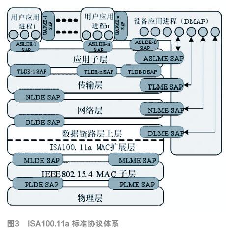

ISA100.11a 标准协议体系结构必须遵循 ISO/OSI 的七层结构,但其只定义了应用层(Application laye)、传输层(Transport Layer)、网络层(Network Layer)、数据链路层(Data Link Layer)和物理层(Physical Layer)(见图 3)。其中数据链路层包括ISA100.11a 的 MAC 扩展层、IEEE 802.15.4 的 MAC 子层和数据链路层上层;应用层包括应用子层、用户应用进程和设备管理器。
每一层提供了两种服务访问点(Service Access Port, SAP),即数据服务实体提供数据传输服务和管理服务实体提供管理服务,上层通过这两种服务访问点使用下层提供的功能服务。在 ISA100.11a 网络中,每个设备只能通过 ISA100.11a 应用子层提供的数据服务访问点从而实现与其它设备进行通信。在每个设备里,设备管理器是一个具有管理功能的实体,可以直接访问应用子层、传输层、网络层和 DLL 的管理信息库。

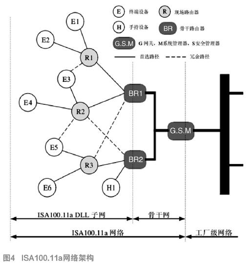

为了满足工业应用的需求,ISA100.11a 必须支持多种网络拓扑,包括Mesh、网状、星状和星网状拓扑等结构。同时,扩大其网络覆盖面积,在 ISA100.11a 网络结构中引入骨干网,可减小数据时延。举例说明,如现场设备经骨干路由器接入骨干网,该设备与骨干路由器组成的网络为 ISA100.11a DLL 子网,ISA100.11a DLL 子网和骨干网就组成了 ISA100.11a 网络。
再如,现场路由器和终端设备,经骨干路由器接入骨干网,骨干路由器通过网关接入工厂级网络。若 ISA100.11a 网络中接入骨干网,则 ISA100.11a DLL 子网只包含其现场的设备和骨干路由器,而ISA100.11a网络包含其所有的 DLL 子网、骨干路由器和网关(见图4)。

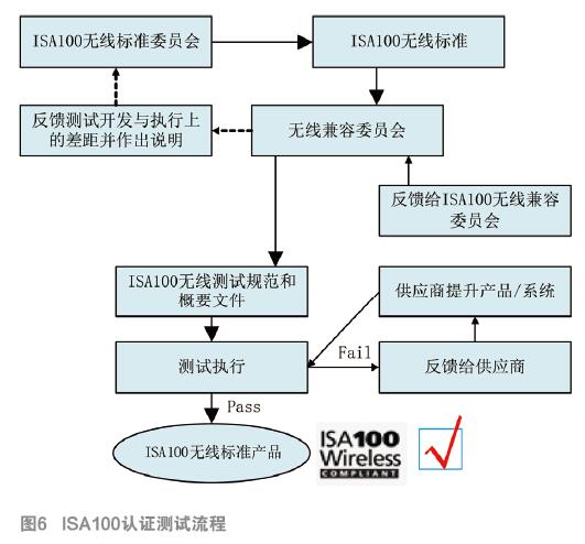

若认证测试不合格,厂商则须进行整改。如果整改过程涉及到软件升级、设备更换,则产品须全部重新进行检测,确保所有的测试都是在同一个设备、同一个软硬件版本的限定条件下进行的。ISA100认证流程见图6。

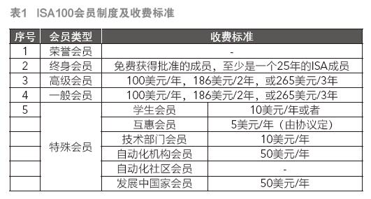

目前,ISA100所公布的会员制度及收费标准见表1。
