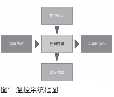

当设计某个应用时(甚至单一微控制器),以调温器为例,有一个创建好了的系统级视图,描述了硬件和实施某种方式的应用程序。该视图用于多种用途,例如,可作为与高层管理人员或另一个小组进行交流的工具(不希望知道所有细节),如自动化测试人员。如果仅将其视为“视图”而不是系统设计,并且实施不是从系统设计自上而下,而是将其用作起点,则问题就出现了。考虑图1所示的温控系统。
显示系统相对简单,却反映了许多嵌入式产品设计。在“温度传感”部分包含温度输入,其输出进入主系统“控制逻辑”部分。“控制逻辑”的其它输入是标记“用户输入”的部分,代表人机接口,大概设置了恒温器的温度调节。“控制逻辑”部分根据这些输入确定了如何命令供暖、通风和空调(HVAC)系统,以保持恒温器设定的温度,将这些命令发送到“热与冷命令”部分。最后一个部分是“显示输出”,将当前系统状态传递到用户。当前系统状态的一部分是恒温设置,另一部分是最新的温度读数,最后部分是正在执行的命令,以迫使温度返回恒温设置(即加热、冷却和/或打开或关闭风扇)。
正如前面所述,这是一个直接和相对简单的应用,非常简单以至于不需要考虑系统,而是很自然地跳到实施(我相信大多数读者甚至可以说出最喜欢的微控制器供应商的型号)。可以是用于次级市场的高端PC游戏图形系统的墙恒温器或温度管理装置。用于墙恒温器的微控制器的具体实施基本不需用于图形系统。重点是,无论设计显得多么简单,都有很好的理由先设计系统,然后实现它。将其尽量设计成适合通常应用。
开始时,需要考虑理想的系统设计,然后生成layers,在理想的系统和实际实施之间构建wrappers(有时是杂乱的)。“控制逻辑”部分作为框图的核心是有充分理由的-因为它是系统的内核。周围的每个部分都服务于“控制逻辑”部分,要根据需要提供“服务”。
应自“温度传感器”部分开始。其理由是获得当前/瞬时温度,并以一致的格式提供出来。从“控制逻辑”的角度来看,其作用是“获取温度”,并以格式化的值(xxx.xx摄氏度)返回当前温度值。温度传感器部分的硬件wrappers将包括实施中任何需要用来将原温度传感输入“翻译”成预期格式的摄氏度。这可能意味着需要考虑获得新读数的最佳时间,如果温度读数中有太多的噪音(无论何种原因),应添加过滤算法,并且如果温度硬件出现故障,应采用决策逻辑。重点是,“温度传感器”部分的输出是什么,而且传递到“控制逻辑”应为理想的温度,所有的噪音,实际隐藏的细节都应很容易的由wrapper代替。
如果设计需要从系统中三个不同的点测量三个温度值(对于计算机箱内的计算机很普遍)怎么办?处理这三个温度是控制逻辑问题(例如,何时多路输出也将受到控制)?如果是这样,从1个温度转换到3个温度首先意味着“温度传感器”部分要更新,以提供3个温度和为每个温度实施创建的wrappers(允许多种类型的输入),然后控制逻辑也因为多个输出而更新。这可能意味着三个不同的“GetTemperature_n”服务或需要更新服务以确定是识别哪个温度的参量。
如果三个温度仅仅用于加权以得到一个“更真实”的系统温度,控制逻辑不需要改变,只需将含wrappers的温度传感块以统一格式输入这三个温度,然后通过一个wrappers来对这三个温度进行加权,生成控制逻辑所需的单一温度。这种方法易于包含来自不同的温度输入(例如,图形处理器的二极管结测量和连接到PCB的模拟热敏电阻),因为wrappers将系统逻辑与硬件隔离开。

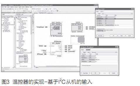

对于第2个应用,即显示卡,将用户输入从离散开关变为I2C基于寄存器的从接口(由主CPU而不是人类直接控制),并将串行LCD显示变为SPI-从控制显示器(使用一系列的寄存器和指令,可能是安装在主计算机外壳前面板上的远程变频显示,未安装到显卡上)。温度输入和HVAC命令保持不变。图3显示了早期实施的变化,假定使用基于8051的赛普拉斯PSoC3设备。
用户输入的两种实现均可服务于“GetThermostatSetting”、“IsHeaterEnabled”、“IsCoolerEnabled”和“IsFanOn”。对于第一个墙恒温器应用,“用户输入”将数字端口包装到所列的服务中,当设备被调用时,提供端口的实时读数(一种可能的实施)。对于另一个应用,基于I2C从机的实现,相同的服务将来自I2C主机写入的寄存器的最新值返回到“控制逻辑”部分,也许经常返回也许仅在上电时返回。并且这些实现还有很多其它特点,包括用作切换键的墙上按钮开关而不是瞬间读数,甚至在“用户输入”部分的wrappers深层进行边沿触发异步处理。
