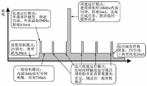

图1以Freescale的HCS08单片机为例,给出不同运行模式下的系统功耗。HCS08是8位单片机,有多个系列,各系列I/O模块数目有所不同,但低功耗模式下的电流消耗大致相同。
图1 HCS08单片机各模式下的耗电
以R系列单片机为例:在室温(25℃)下,不包括I/O口的负载,以2 V供电,将可编程锁相环时钟设为16MHz(总线时钟8 MHz),典型电流值为2.6 mA,当温度升高到85℃时,供电电流也升高到3.6 mA;而采用3 V供电,这一组数据升高至3.8 mA和4.8 mA。用2 V供电,直接使用外部晶振2 MHz(总线时钟1 MHz)时,典型运行电流降至450 μA。在等待状态下,因时钟并没有停止,耗电情况和时钟频率有很大关系,节省的功耗有限;而进入轻度停止(stop3),以外部中断唤醒,电流消耗在0. 5 μA左右。在中度停止态(stop2),功耗可进一步降低。使用内部1 kHz的时钟,保持1个运行的时钟,周期性唤醒CPU,所增加的电流约为0.3 μA。在深度停止态(stop1),RAM的数据也不再保留,只能通过外部复位重启系统,此时的电流消耗可降到20 nA。以上数据都是在室温下测量所得。当环境温度升高到85℃时,电流消耗可能增加3~5倍。
