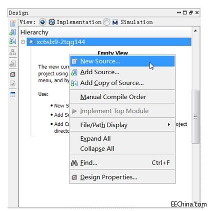

打开ISE工程,如图所示,在“Design à Implementation à Hierarchy”中的任意位置单击鼠标右键,弹出菜单中选择“New Source..”。
在“New Source Wizard”中,做如图所示的设置。

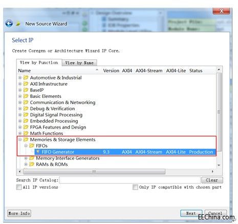

2IP选择
在“Select IP”页面中,如图所示,我们在“Viewby Function”下面找到“Memories &Storage Elements à FIFOs à FIFO Generator”,单击选中它,接着点击“Next”进入下一步。

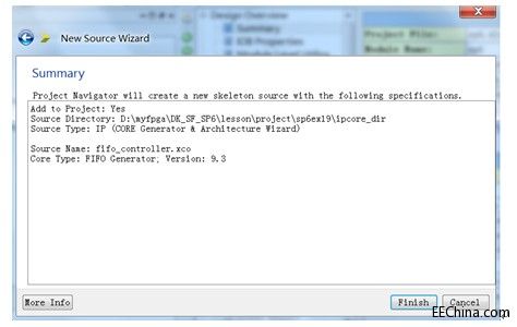

         如图所示,弹出“Summary”页面后,点击“Finish”即可。

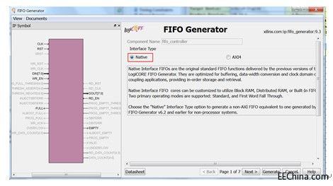

         弹出的第1个页面中,如图所示,“InterfaceType”选择“Native”,然后点击“Next”到下一个配置页面。

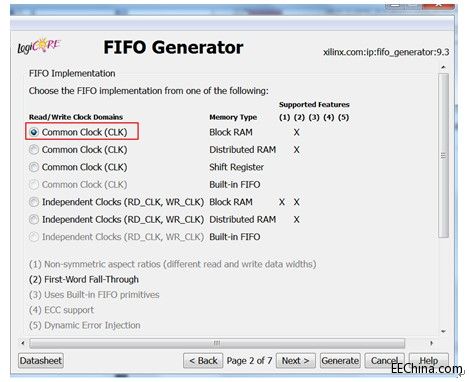

         弹出的第2个页面中,如图所示,“Read/Write ClockDomains”选择“Common Clock(CLK)”,然后点击“Next”到下一个配置页面。

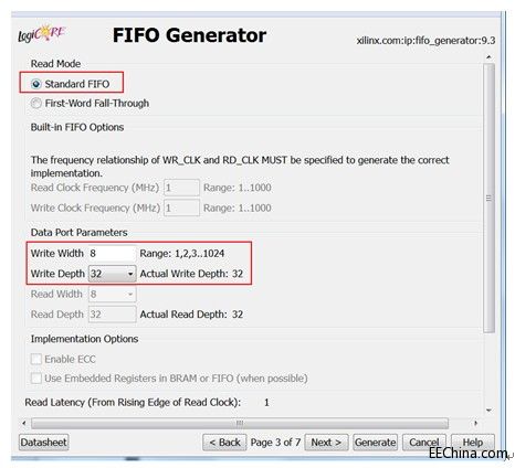

         弹出的第3个页面中,如图所示,“Read Mode”选择“Standard FIFO”。FIFO位宽“Write Width”输入“8”bit;FIFO深度“Write Depth”输入“32”。其他配置默认即可,然后点击“Next”到下一个配置页面。

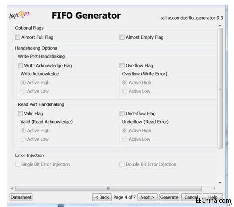

         如图所示,第4个页面不需要额外配置,我们暂时不用这些相关信号。
         余下3个页面(第5、6、7页)均使用默认设置即可,点击“Generate”生成FIFO。
